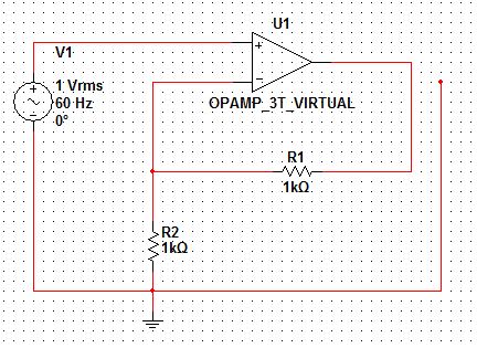

He estado estudiando los op-amp y se calcularlos. Mi problema es que no tengo idea de como hacer una coneccion (tengo un NE555P, 32M, K1008 G4),y no tengo idea que significan las siglas, tampoco no se conectar algo tan simple como un amplificador no invertido la fig(1) muestra lo que quiero construir y la fig(2) la porqueria que no me sale.
Primero tratare en Multisim y luego en una protoboard.

El primer circuito fig 1 es un amplificador no inversor.
No se observa la polarización. Lo he simulado muchas veces en el Pspice y el Cucs y multisim y en todas ellas opera correctamente.
Primro polarizalo con + y - 12 Volts y arma el circuito. Deberá funcionar correctamente.
