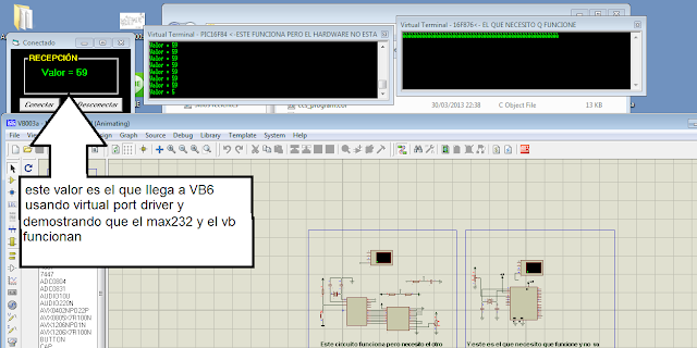

3 aqui visual basic reciviendo el dato del pic16f84, el que va y no necesito :D

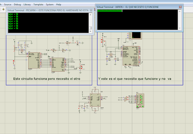

2Aqui el resultado de las virtual terminal de ambos pics (puse el que va y el que no va en el mismo proteus para apreciar mejor)

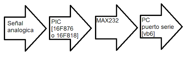

1En esta foto el esquema de lo que pretendo hacer

asi mirando por encima lo que me parce es que no tienes configurados los puerto A/D, por lo menos correctamnte
echale un vistazo a la documentacion del chip
http://ww1.microchip.com/downloads/en/d ... 39582b.pdf
pongamos que el temario empieza apartir de la pagina 129
con el primer registro adcon0 y adcon1. realmente no se como maneja eso el pic c yo con el pic basic tansolo tengo que poner esa instruccio y activar o desactivar los bit que me interesan y oviamente preparar el programa de interruccion (que tampoco tengo ni pajoleta como se ace en pic c) y que conste que ni me interesa saverlo. lol
el valor que te intersa que serian tansolo los 8 bit menores te suelen entrar por interrucion en la variable ADRESL anoser que te interese octener 16bit los cojes de la variable ADRESH
pero que vamos con 8 bit normalmente va bien mas para empezar. y digo variable ADRESL y ADRESH es un emplazamiento donde el chip introduce el valor de la lectura A/D.
mi consejo es que practiques por separado un programa primro para manejar la conversora A/D y despues ya que te defiendes un poco con el manejo del RS232 pasas a introducir esa parte del programa. (vamos ir pasito a pasito) poco a poco.
sobre como funcionan las interrucciones rs232 empiean en la pajina 113 y te esplica completamente como ajustar ese puerto (la verdad que todavia nunca lo e usado. pero vamos si algun ia lo uso sera mas quee la misma tonteria quitando alguna complicacion que saldra (como siempre) lol.
que por cierto con el 16f876 no necesitas de un max232
aunque veo que ya te as dado cuenta y no selo as puesto. eso esta bien. alomucho unas pequeñas resistencias por proteccion o aislamiento.
la verdad que espro no tenr que estar con las tonterias de los saviondillos del c. para un ordenador nose. pero para un pic no me parece correcto usar si quieres realmente aprender algo.
espero que te sirvan mis indicaciones no es ni mas ni menos como se maneja un chip. (yo esque realmente no entiendo como nanejael pic c esas instrucciones y menos aun las interruciones. pero lo que te e pasdo no es mas que la informacion autentica del mismo fabricante y de su pajina web..
un saludo
Asunto:  MensajePublicado: 31 Mar, 2013 - 12:11
vaya y como el terminal que estas usando para la conversion A/D es el puerto a.0/NA0 la configuracion para ADCON1 del bit 0-3 que corresponderian a PCFG del 0 al 3 seria la 1110 vamos vref+ estaria a Vcc, vref- estaria a masa y solo NA0 seria una entrada analogica las demas las dejaria digitales..
sin contar que para los baudios que vas a usar te venia bien poner una reduccion de los varidos A/D a 32 o 64 veces menos de la velocidad del oscilador sino la interrucion A/D correra mucho mas rapido que la velocidad de transferencia rs232, eso te orijinaria problemas incluso cuelgues del pic
aunque dividas la velocidad de la informacion a una 64 ava parte del oscilador ya es una resolucion de unos milisegundos y te sera mas que rapido de sobra
si intentas acerlo mas rapido tendras que aumentar los baudios del rs232 para que vaya equitativo.
como tambien te trae las ecuaciones del tiempo que tardan en acer esas historias ya le echas un ojo cuales resoluciones son las que mas te convienen
vaya en el manual te esplica de como cojer 10bit. pero realmente puees cojer como te digo los 16bit
aver si esto te ayuda mas como pista.
un saludo
