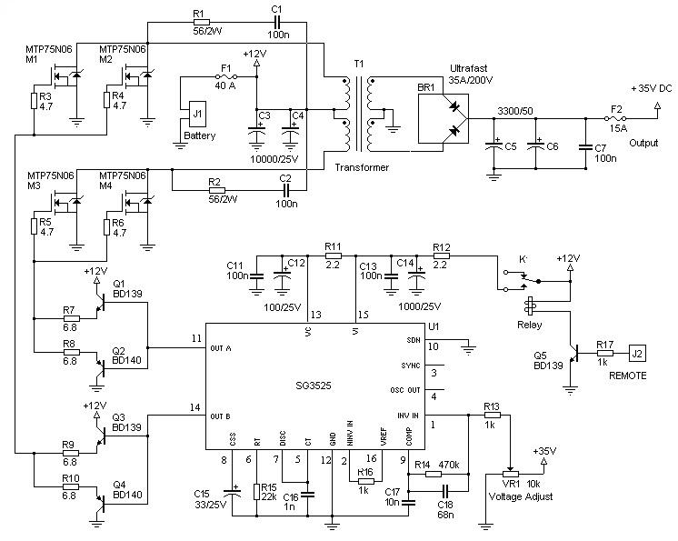

Tengo un inversor DC/DC de 12v a 36V el cual su regulacion es mediante un lazo por voltaje, que necesito, que el inversor tenga un control por corriente para disminuir el consumo que tiene el mismo cuando no tiene carga instalada

puedes pasarme la imagen, no la veo bien
