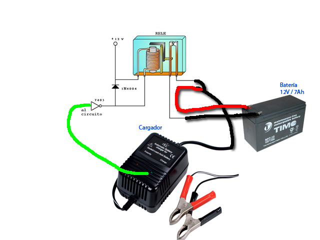

| Hola:
Quiero comprar un cargador barato de batería. Estos cargadores te avisan con un Led que están cargado pero no deja de cargar y cargar hasta que lo quites, si lo dejas mucho tiempo se sobrecargan.
Quiero diseñar un circuito que sea capaz de detectar cuando el led está activo, es decir, batería llena, y por medio de un relé, desactive la entrada del cargador para protegerlo.
El boceto medi cuenta que no está bien organizado y tiene fallos, loharé mejor.
Por otro lado, quiero hacer una cosa, al detectar que la luz de entrada al cargador no hay luz de red 230 VAC, uno de los relés conmute la energía de la batería cargada y enciende los LEd blancos, unos 5.
¿Es muy complejo de entender?
Con el tiempo acabaré haciendo esto, claro que no tengo mucho tiempo porque estoy trabajando. Aún así quiero vuestras ideas para hacerlo. Cuando tengamos un boceto de lo que queremos hacer, lo pasaré con el proteus 7.8 SP2.
Una cosa más, pondré una LDR, si es de día, no se encienda los Led aunque tenga luz de 230VAC.
El circuito puede tener o no un PIC que controle y simplifique la cosa, ya me encargaré de la programación si lo llegamos a usar.
¿Te animas?
Saludo- |

| yo me animo pues esto no se ve muy dificil, ya que con un transistor 2222 de uso comun se puede manipular un rele de 12 volts y este a su ves regule el flujo de corriente hacia las terminales de la la bateria, bueno esto es facil de decir, deja hago una simulacion de esto y luego me comunico, ok!!  |

| mira ya lo hice y al parecer trabaja como tu quieres esta es la imagen. |
Dibujo.JPG |
 espero y gaber subido bien la imagen, jejejeje
Dibujo.JPG |

| Se ve perfecto, voy hacer pruebas.
Muchísimas gracias. |
