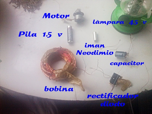

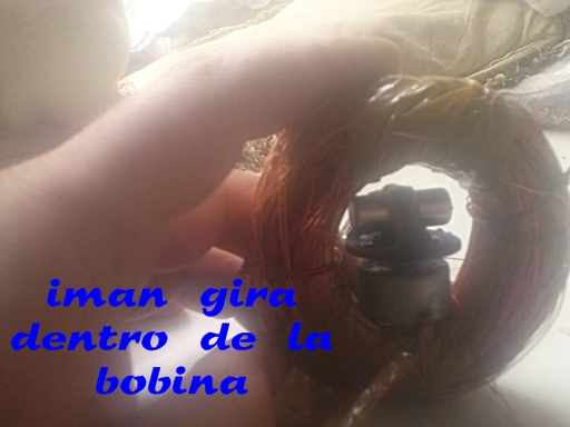

Cuando empeze con esto , odia prender un led de 3 volts , a medida q fui modificando los mismos materiales (ver foto) he ido obteniendo mayor energia ....
Mi idea es seguir aprendiendo a modificar los materiales hasta sacar el mayor provecho posible =) .... Mi sueño seria que el motor q hace girar el imàn de neodimio se alimente con la misma energia q genera ....Eso estarìa super =)
Gracias por explicarme las cosas de una forma q Yo las puedo entender.La mayoria de los videos y charlas sobre este tema... hacen alusión a "Ley de Ohm" a cálculos super difícil.
Ahota estoy haciendo un bobinado con nùcleo de gràfito ,para exparcir el magnetismo...No utilizo hierro como nùcleo xq frena mucho a el iman de neodimio...luego intentare hacer un motor trifasico ...pero bueno paso a paso .

Very Happy esta bien q te explayes amigo Rina Very Happy eso me enseña màs .... Mira Yo realize ,como te comente una bobina que me tira 12 volt ....pero me he dado cuenta que el Amperaje es muy poco ...
La bobina la hice con hilo muy delgado e hipersensible al magnetismo ...pero estube probando de conectar la bobina a un inversosr 12v a 220v y ni prende una lampara ahorradora o lampara bajo consumo ...
Que me recomiendas
a) poner otra bobina de 12v (aproximadamente)... es decir que quede 2 bobinas de 12v en paralelo ?.
b) o realizar la bobina con hilo mas grueso ?
En cuanto al voltaje no tengo problemas ...pero ahora me resulta el problema de amperaje Very Happy
