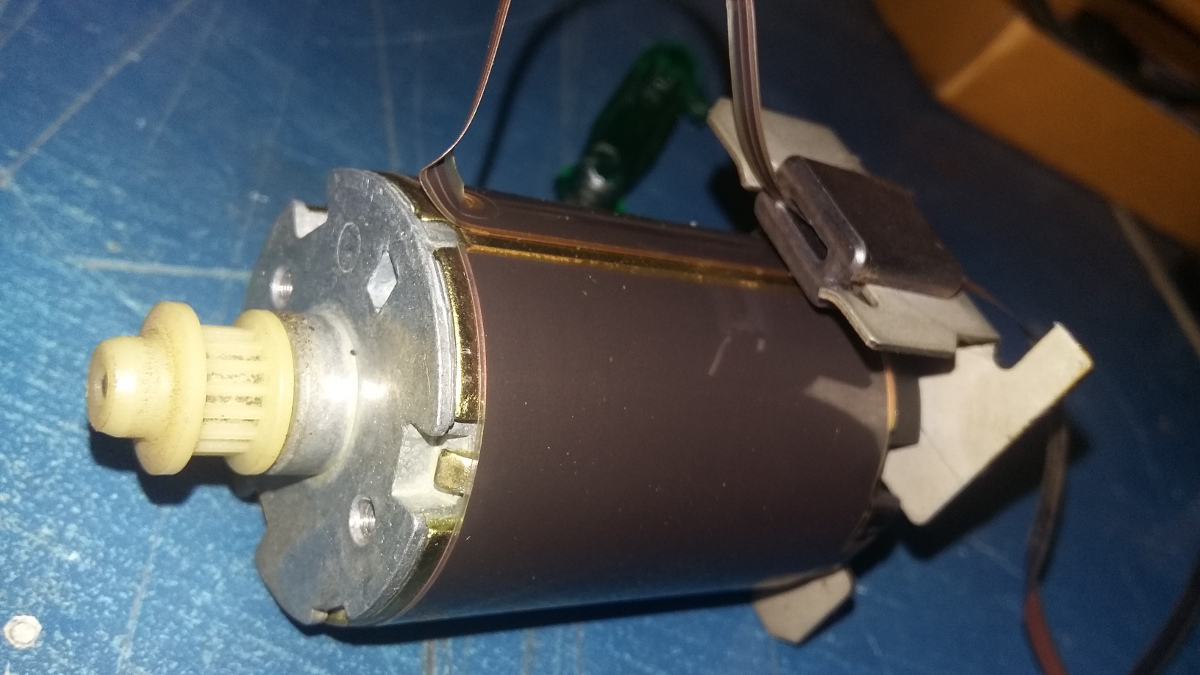

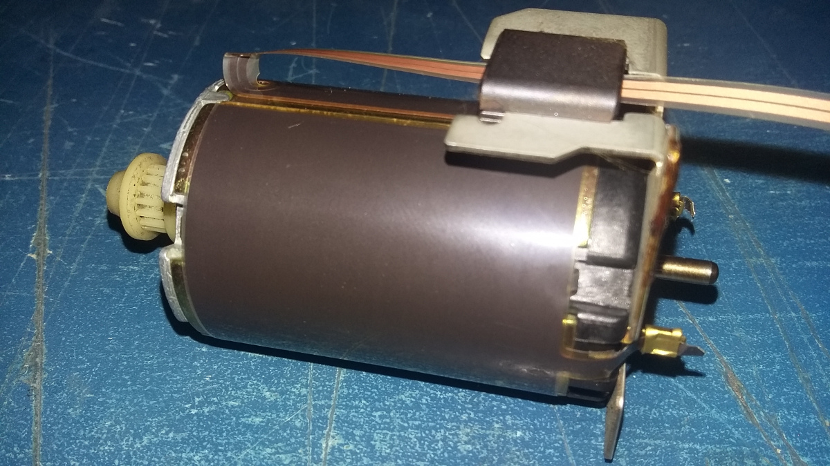

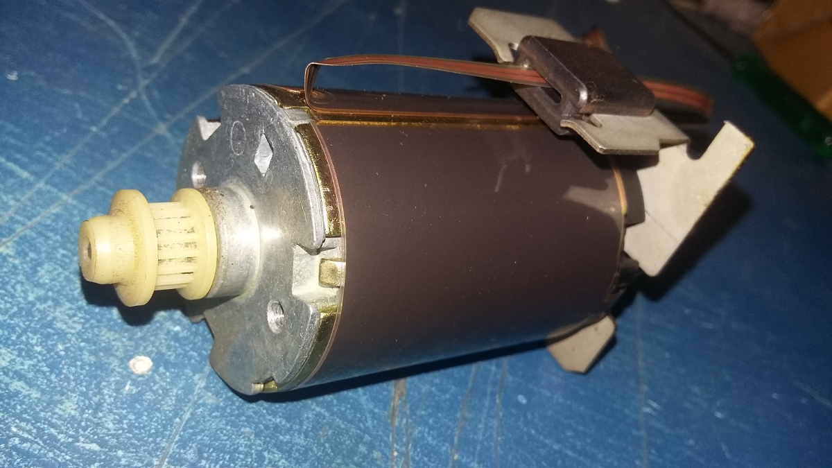

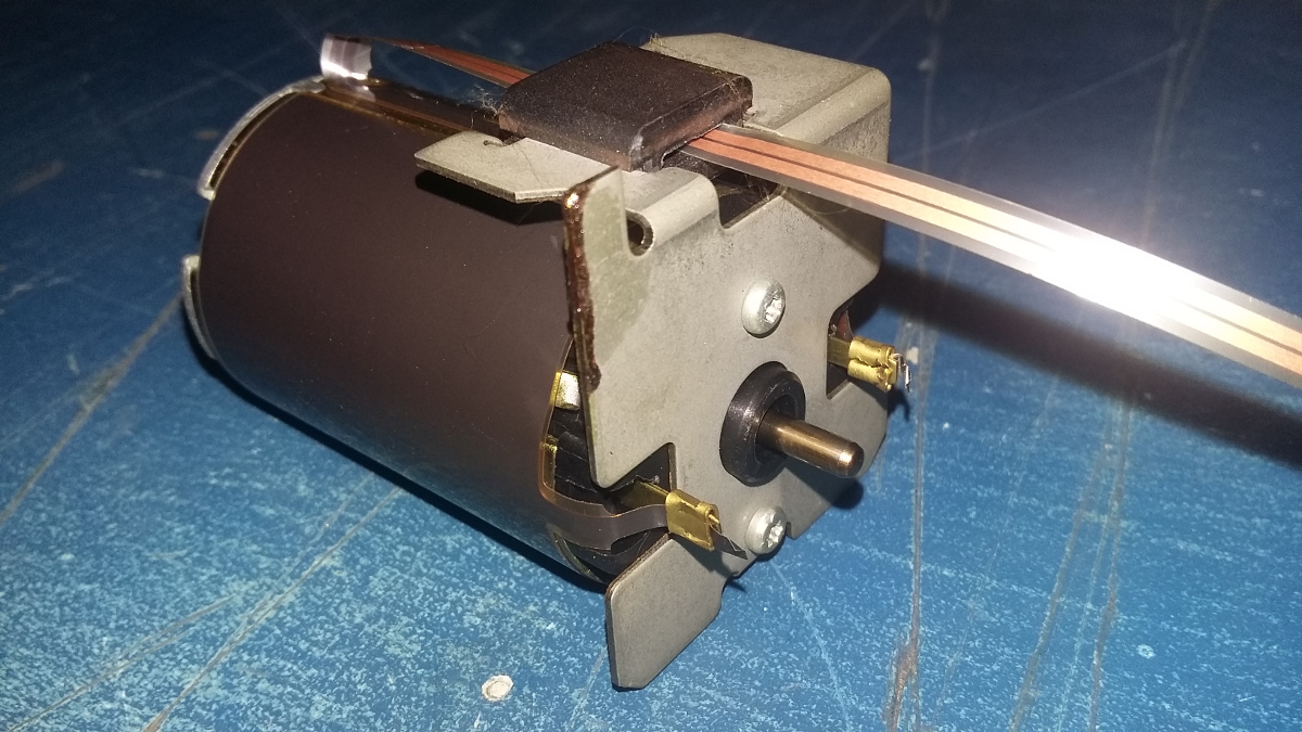

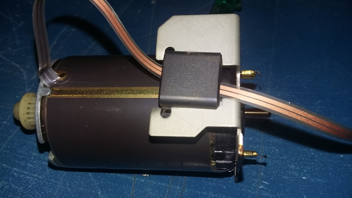

hola, buenas tardes,
tengo este motor que lo saqué de una impresora hp 550c, como está identificada la masa que es la que ocupa la mayor parte de la cubierta del motor, supongo que debe ser unipolar, y si estoy en lo correcto, como puedo conocer el voltaje?
lo ideal sería tener la hoja de datos, alguien me puede ayudar con esto?

pues tiene pinta de ser un motor normal y corriente de escobillas.... no te funciono alimantandolo con corriente del tiron?
la verdad que tengo alguno sacados de impresoras pero suelen ser todos de paso a paso llevando de 4 a 5 cables.. pero esos funcionan con un secuenciador para dar paso a paso e ir posicionando el cavezal.
en tu caso tiene pinta de ser normal..
los motores de paso a paso tansolo tienes que diferenciar los distintos bobinados. cuando son dos cables suelen ser dos bobinados por separado y el de 5 una masa comun o vcc comun y los otros vas deribandolos a masa secuencial mente para dar los pasos..
en los de dos bobinados independientes lo que aces es invertor la polaridad en cada bobina para que vaya generando los pasos.hay mucha documentacion por la red sobre esos motores
