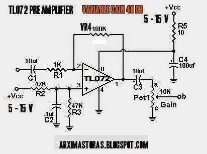

Hola, resulta que estoy montando un altavoz con 4 baterías de 3.7v y en mi idea original solo queria poner un modulo bluetooth, un control de tonos y en su salida el ampli.
El problema es que el control de tonos es pasivo y me atenuaba la señal entonces me puse a buscar un preamplificador y conseguí el 4558 y un circuito que funciona mas o menos bien, pero tiene varios problemas.
Al principio lo dejé directamente alimentado por las baterías y así se me quemaron 2 porque solo soporta 15v y las baterias cargadas son 16.8v. Conseguí otro y para que no se quemase le pongo un 7809, pero distorsiona mucho con él. Probé un 7812 y distorsionaba menos, pero al momento de descargarse un poco las baterías ya esta otra vez con la distorsión. He probado ya de todo y no consigo un funcionamiento estable.
¿Tenéis alguna idea de como hacer que funcione estable en todo el ciclo de descarga?(unos 16.8v->12v)¿O cómo hacer que funcione bien con el 7809 sin estas distorsiones?
