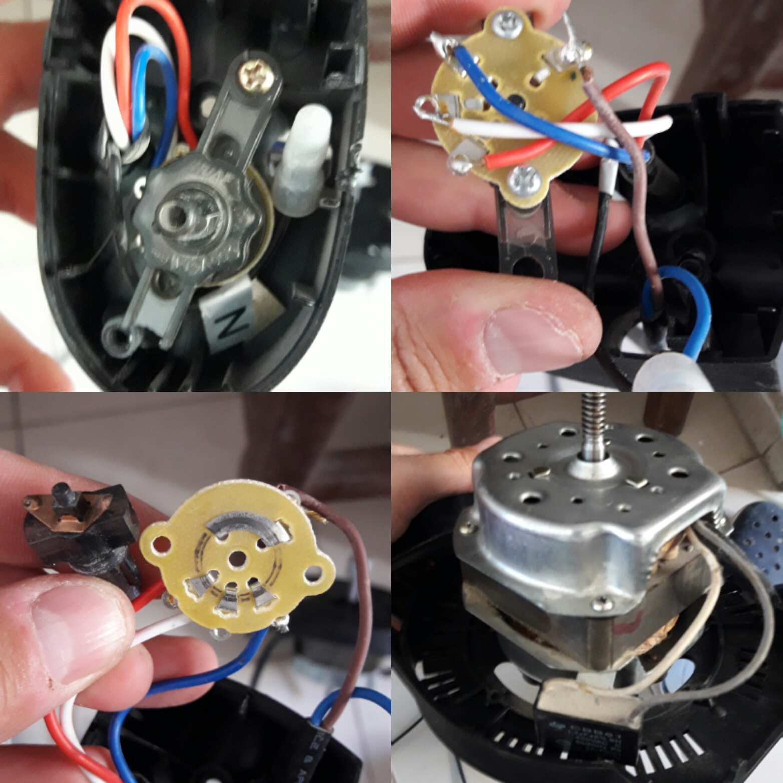

Hola a todosSiy
Podran ayudarme a quitarle el control de velocidad a un motor que saque de un ventilador.
El cable marrón viene del toma corriente y despues se divide en 3, entiendo q cada uno de esos 3 cables le proporciona cada ves mas energía para mas velocidad, pero no lo pude probar xq esta rota esa perilla.
No logro entender q tendría q hacer en este caso, detectar cual de los 3 es el q maa velocidad de otorga y empalmar? Que pasa si junto esos tres cables con el marrón?
Les comparto fotos para q se den cuenta de lo que hablo.
Gracias.

Asunto: Re: RE: Quitar control de velocidad a un motor MensajePublicado: 27 Jul, 2018 - 07:30
Registrado: 01 Ago, 2016
Ubicación: cartagena españa
marialopez escribió:
Conseguiste hacerlo? Tengo un problema similar....
hola maria, dices que tienes un problema "similar" el compañero que abrio el hilo me figuro ya lo habra solucionado, pero esto es de la siguiente manera, el cable marron que viene de corriente llega a un interruptor de tres posiciones, de cada una de esas posiciones sale una toma para una punta del bobinado del motor, debes ir probando con el interruptor, o de forma maual en cual posicion se queda el motor a la velocidad que tu quieres, y esa conexion la dejas fija, y las otras dos puntas que van al motor las encintas y anulas, no se para que vas a usar ese motor, pero lo mas normal es que escojas la velocidad más alta que es la de más potencia
