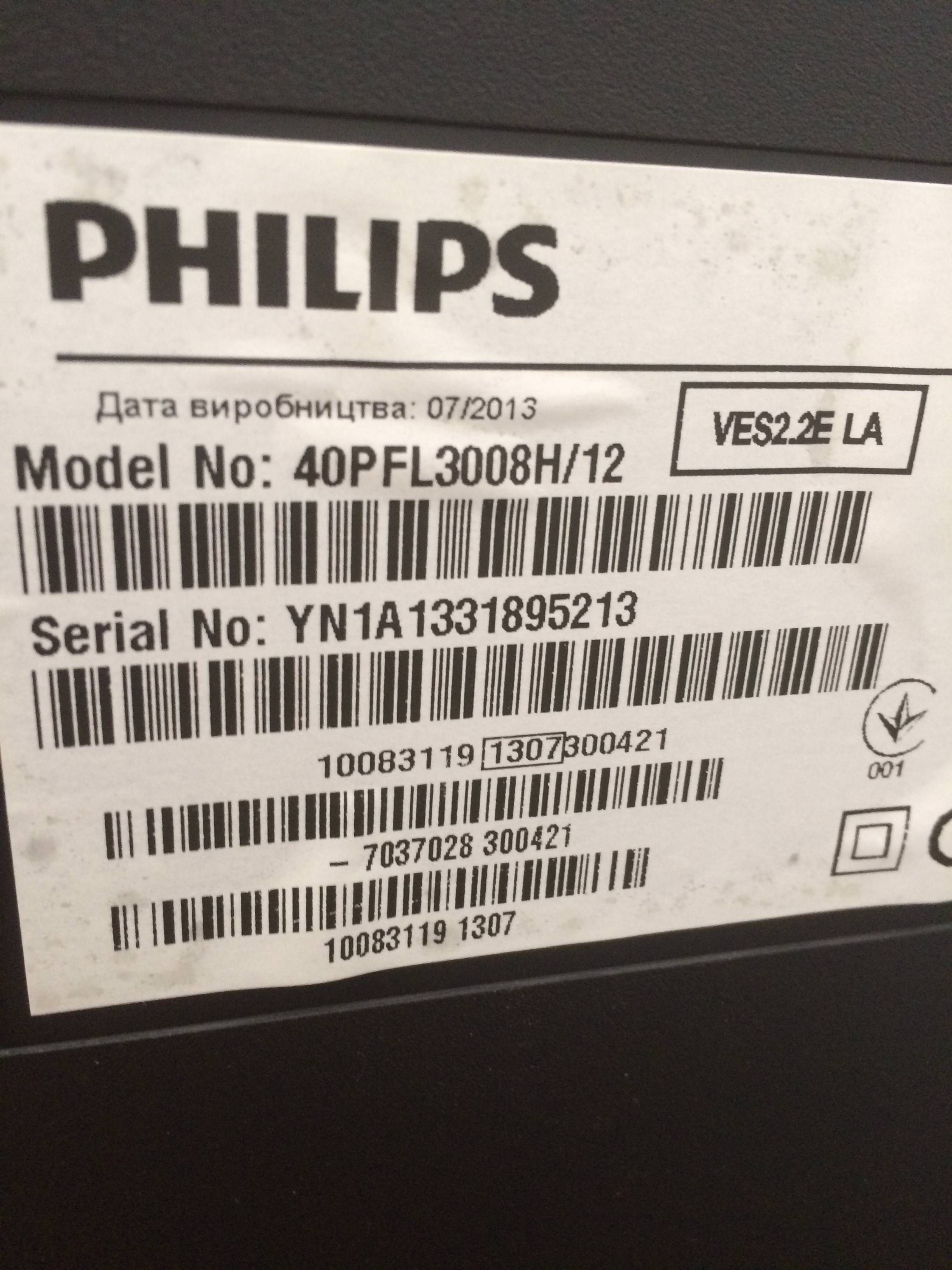

TV Phiips 40PFL3008H/12 enciende, logo de Philips y se apaga

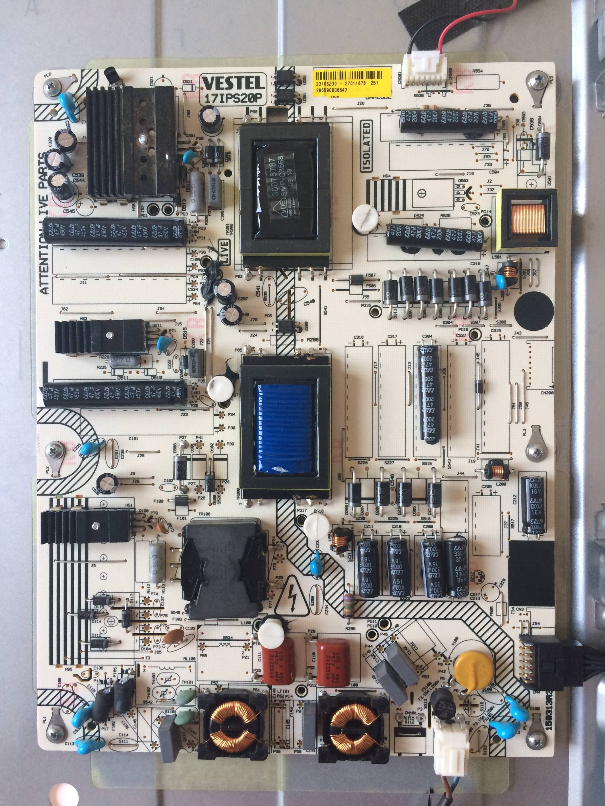

No entiendo como se ha podido estropear, se apagó hace un mes por que fue sustituida por otra y ahora al encenderla pasa esto. Enciende, muestra el logo de Philips, se apaga el panel, vuelve a mostrar el logo de philips y se apaga completamente.
No parece tener nada quemado en ninguna de las placas

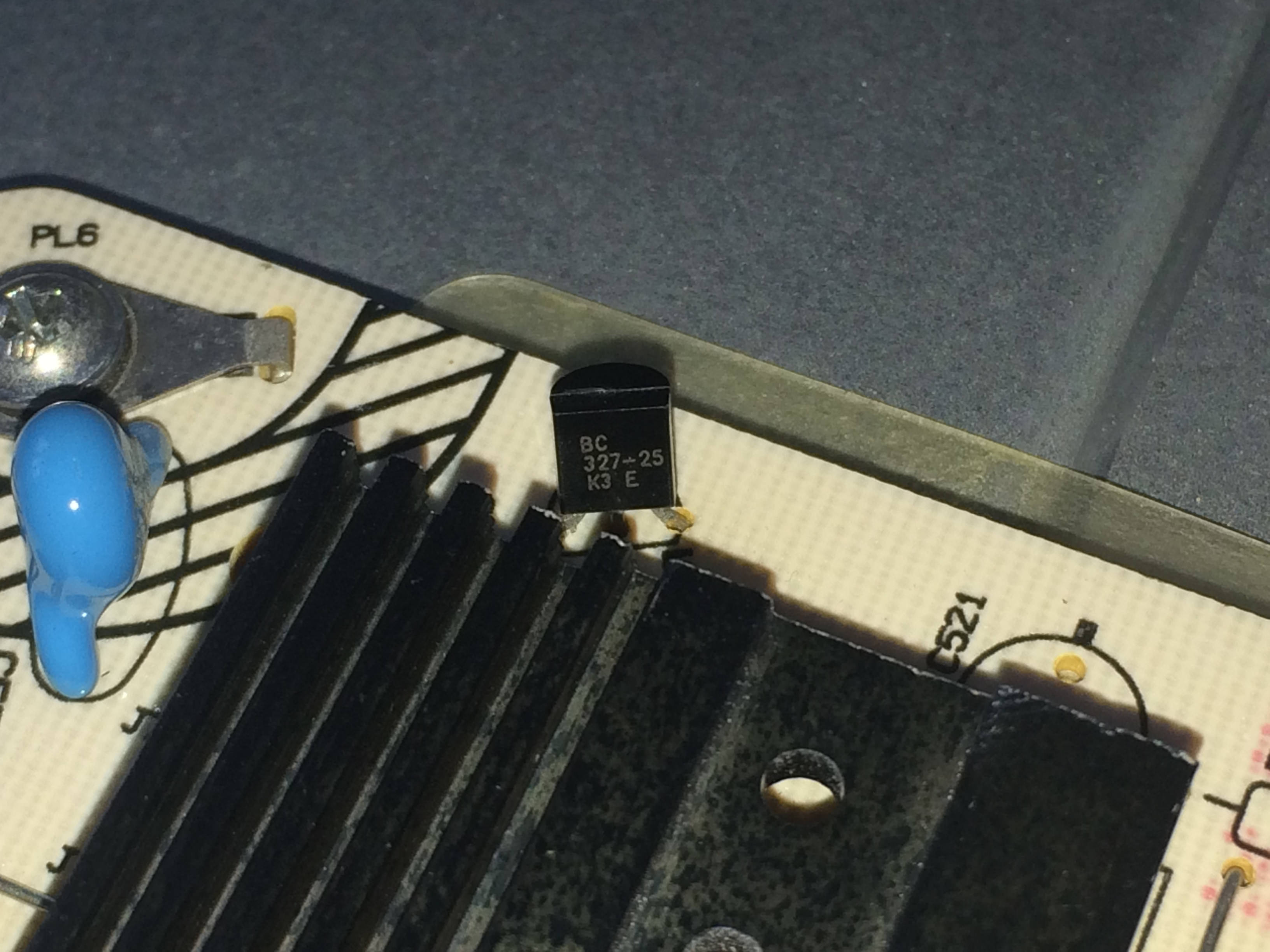

===============================PODRIA SER ESTE TRANSISTOR?===============================

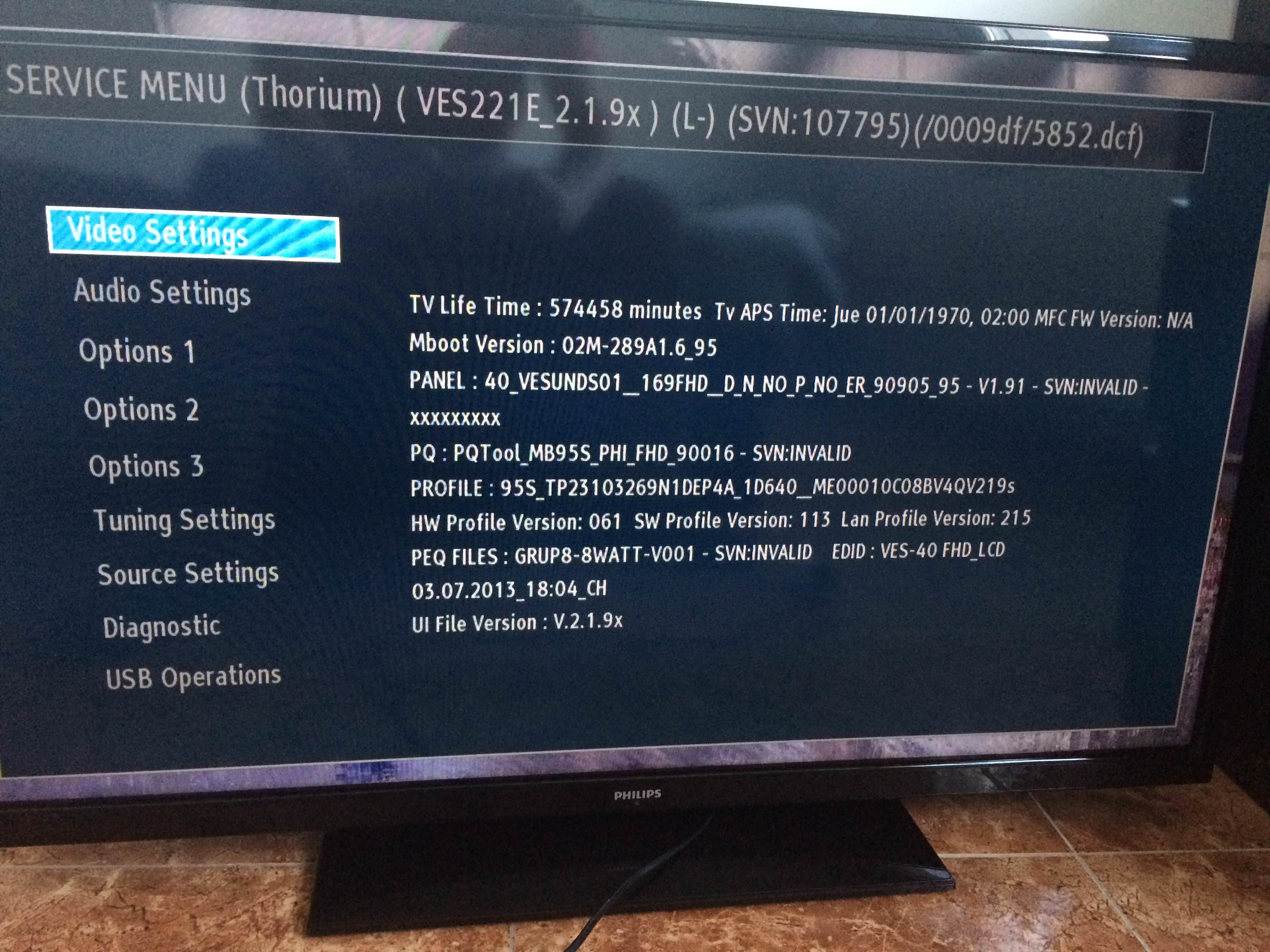

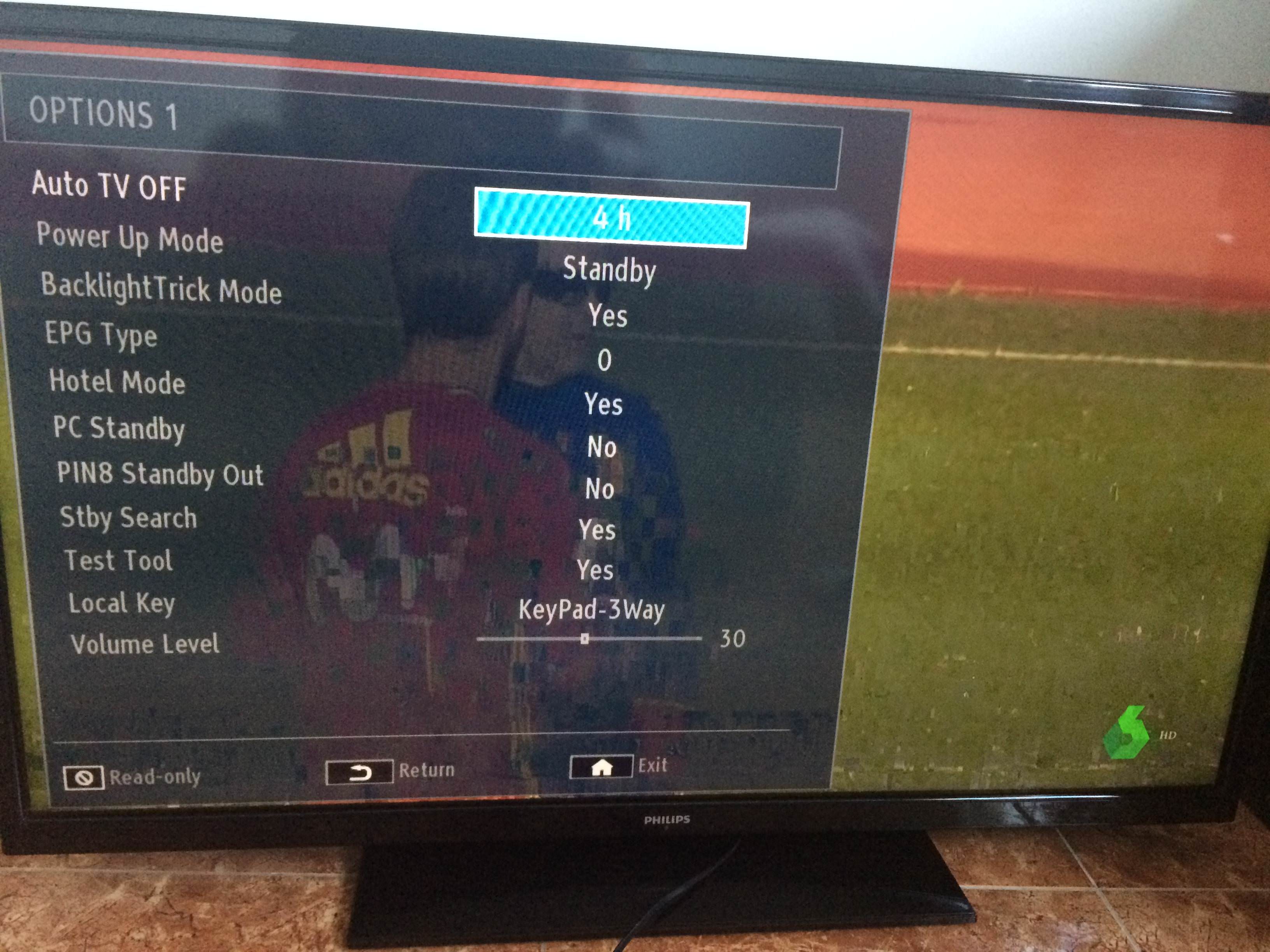

Probando y probando, he encontrado una manera de que el sistema de protección sea omitido (boton POWER del mando pulsado 15 segundos), permitiendome usar la TV con total normalidad y acceder al menu de servicio, el cual no me deja modificar casi nada por que esta en READ ONLY
Todas las otras maneras de acceder a SERVICE MODE que he encontrado para TV Philips no me ha funcionado.
No me funciona:
- 062596 + i (info)
- 062596 + Home
- 062596 + i Menu
Menu consumidor, no deja modificar nada:
HOME (boton casilla xdd) + 123654
Service Mode (Read ONLY)
HOME + 4725

Escucho un chisporroteo en la pieza azul cuadrada (no se lo que es jeje) que no se si es normal, con la TV cerrada apenas se aprecia, por lo que no se si es así.
