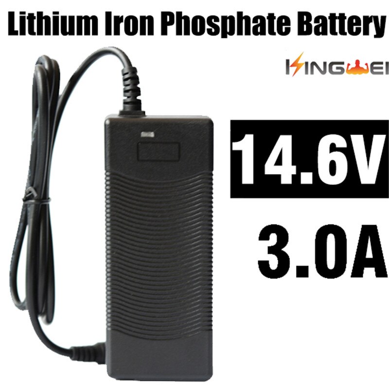

Se me ha dañado un transformador interno con los siguientes valores IN 120 VAC 60Hz OUT 14,6 VDC Vol 2.4 A, este transformador es de un equipo de sonido 5.1 Logitech X 540 y es el que alimenta la placa
Ya he abierto el transformador y eliminado el fusible termico, lo puse directo y nada, el sector primario esta en corto
Estoy en Venezuela y el embobinado nuevo cuesta una locura y conseguir uno igual más dificil todavia
La pregunta es: ¿Es posible sustituir ese transformador por ejemplo por un cargador de una laptop que da la misma salida?, por supuesto yo haria las adaptaciones necesarias para que alimentara la placa interna del sistema 5.1
Adjunto foto del cargador encontrado con las mismas especificaciones que el transformador dañado, bueno da de salida 3 A en vez de 2.4 A como da el transformador pero creo que no implica nada esa minima variacion de amperaje y el voltaje de salida sí es el mismo de 14.6 VDC Vol

| | En principio si. pero seria conveniente probarlo antes de modificar nada por que esos alimentadores se autocortocircuitan en cuanto que detectan un pico de corriente alto y si el equipo al que tienen que alimentar funciona con un consumo variable puede ocurrir que el alimentador entre en modo proteccion. |
