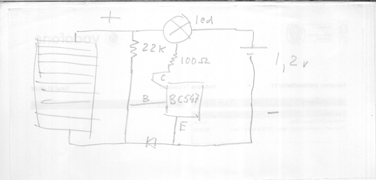

| Hola, he hecho un circuito para farol de jardín que usa una resistencia de 22k. Se supone, mientras no se diga lo contrario, que dicha resistencia es del menor wataje posible. Pero, como no tenía otra, le he puesto una grande de color gris que mide unos 15 mm de largo por unos 5 de diámetro y que suelen ser de más potencia de lo normal.
Lo cierto es que el circuito no funciona. Lo he hecho dos veces. Todos los componentes están bien. Mi pregunta es si es posible que una resistencia de más watios de los que se requiere puede hacer fallar el circuito. |

| Se me olvidó preguntaros si alguien conoce algún circuito para farol solar de jardín que utilice el BC 547, además del que he expuesto. Gracias.
¡Es que compré 100 y tengo que aprovecharlos! |

| Lo que esta en tu dibujo no tiene ni pies ni cabeza es un sin sentido. A tu pregunta de la resistencia, la respuesta es que NO. |

| ¡Hola! Una resistencia de mayor potencia no debería hacer que el circuito falle, ya que simplemente no se utilizará toda su capacidad. El problema podría estar en otros factores, como el valor de la resistencia o cómo está conectada. Si la resistencia tiene un valor demasiado alto (como 22k), podría no permitir el flujo adecuado de corriente. Te sugiero revisar que la resistencia tenga el valor correcto y que todos los componentes estén bien conectados. protege tu hogar con Naturgy |
