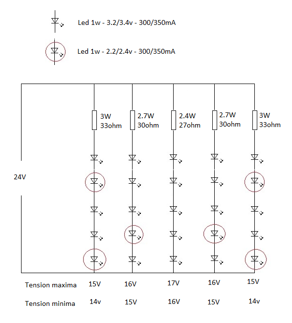

Muy buenas a todos, les escribo para pediros ayuda para confirmar que lo diseñado es correcto.
Hice un circuito a partir de tutoriales de youtube.
Este es

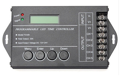

La pantalla ira conectada a este regulador
Especificación:
Temperatura de funcionamiento:-20-60 °C
Voltaje de suministro: DC12-24V
Salida: 5 canales (cinco COMS de drenaje-salida abierta)
Corriente de carga máxima: 4A cada color
Color: Negro
Modo de conexión: ánodo común
Peso bruto: 205g
Dimensión: 150x78.5x26mm

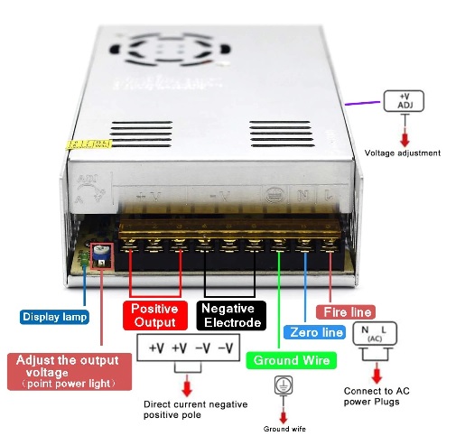

A su vez el programador seria alimentado por esta fuente
La opcion de 220AC - 24dc y 20A-240W
DC 5V 12V 24V 1A 2A 3A 5A 8.5A 10A 12.5A 15A 20A 30A 40A de conmutación adaptador de fuente de alimentación
Potencia: 12W 24W 36W 60W 100W 120W 150W 180W 240W 360W 480W
Voltaje de entrada: AC100V-265V
Voltaje de salida: CC 12V
Corriente de salida: 1A ~ 40A
Material de la carcasa: caja de Metal/caja de aluminio
Cumplimiento de Seguridad: FCC / CE /Rohs
Alta calidad-precio, fiabilidad con estándares industriales
Construido-en más de tensión de corriente y protección contra cortocircuitos
Temperatura de funcionamiento: 0 ~ 40C
Temperatura de almacenamiento: -20 ~ 60C
Humedad ambiente: 0 ~ 95% sin condensación
