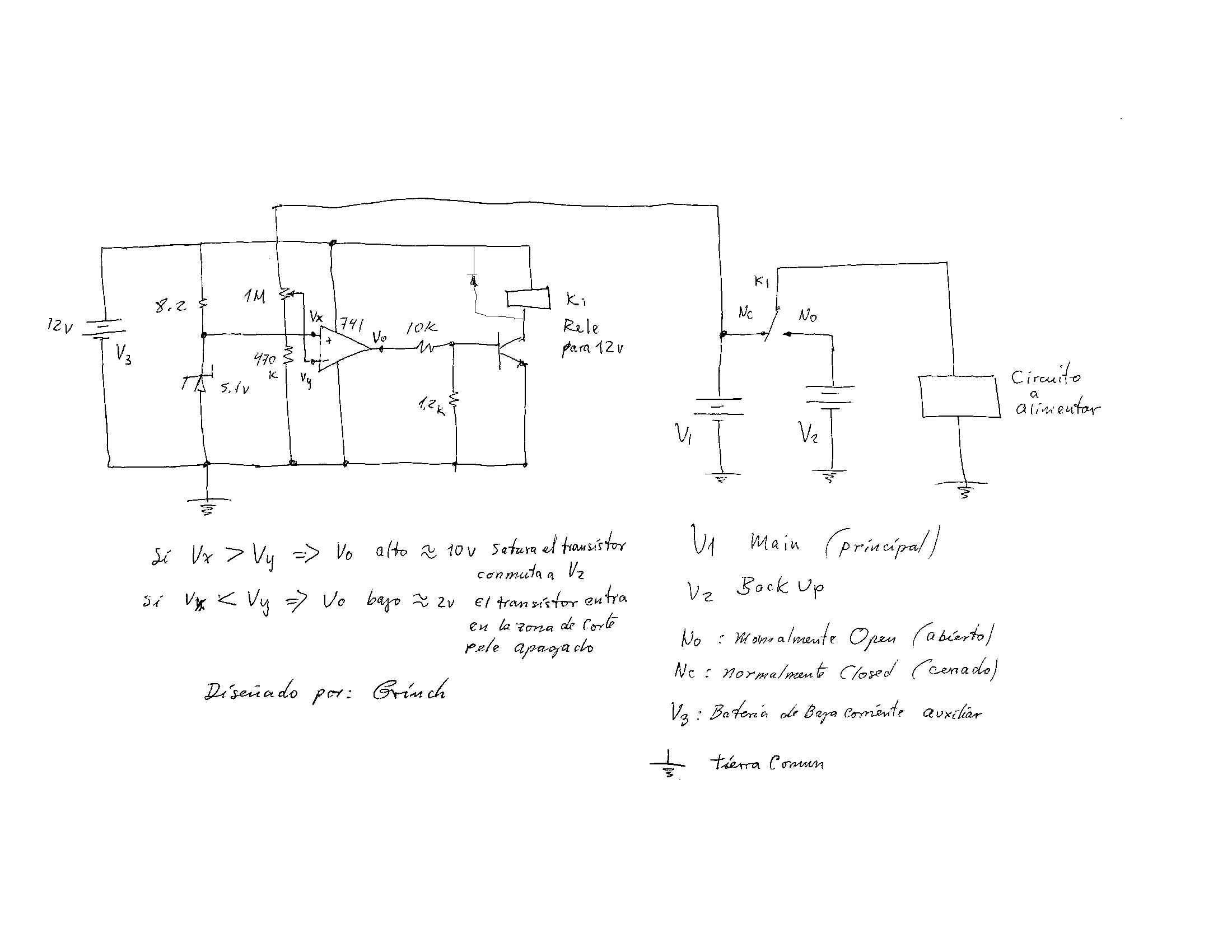

A ver os expreso mi duda.
Quiero poner una bateria de reserva para cuando se agote o este al limite, la principal automaticamente salte a la otra en apenas unos segundos(o milesimas).
Habia pensado q si fuera en 12v con un rele y un led de 12v seria posible....q cuando de 12v el rele estaria cerrado pero cuando se abriera conmutara a la otra pila/bat.
hasta ai creo q bien...pero no se que relé ponerle o q ...
(por que por ejemplo tmbn kiero usarlo para otras Pilas y voltajes...1,5 3 4,5 6v)
Era si podiais darme alguna idea o ayudarme con el invento....lo kiero lo mas pekeño posible.
^^muchas grcias

Prueba con este circuito.
El potenciometro es para fijar el punto de disparo (voltaje bajo)
Suerte!

Aclaraciòn:la resistencia de 8.2 esta en kilo ohms
