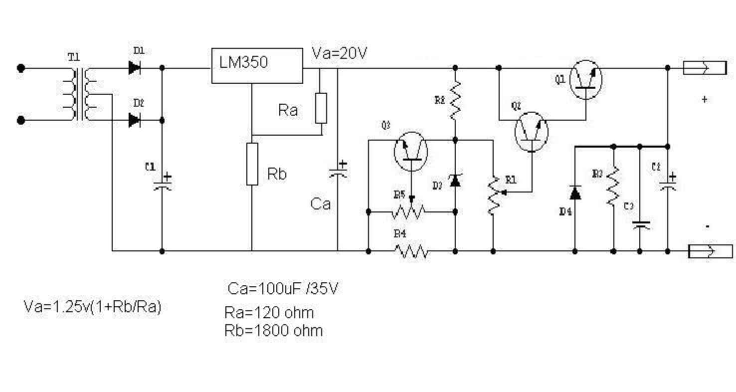

Buenas, espero esten bien.
Ultimamente estuve construyendo una fuente de poder la cual me pedia un transformador de 16 16, algunos componentes, etc. El transformador que pude encontrar fue de mas o menos 38 38 o 40 40 cuando lo mido con el multimetro mide 37v otras veces 39 ya para 40v, en fin mi pregunta es que componentes deberia de cambiar para que la fuente funcione bien.
Un camarada lo construyo y le puso un transformador de 20v le funciona perfectamente.
El circuito lo saque de esta pag.
http://www.comunidadelectronicos.com/pr ... uente2.htm
si logran ver la imagen xD es la de abajo.
Estos son los componentes:
T1 - Transformador de 120 o 220V (según la red) con secundario de 16 16V
Q1 - Transistor 2N3055 u otro de similares características (ECG130, BD182, etc.)
Q2 - Transistor BD137 u otro de similares características (ECG373, etc.)
Q3 - Transistor 2SC536 u otro de similares características (ECG85, etc.)
C1 - Condensador electrolítico (filtro) 3300 uF 25V
C2 - Condensador electrolítico (filtro) 470 uF 25V
C3 - Condensador 0.1 uF 100V
D1 y D2 - Diodos rectificadores 1N5402 (ECG5802) o equivalentes.
D3 - Diodo Zener de 15V 400mW
D4 - Diodo 1N4007
R1 - Potenciómetro 47K
R2 - Resistor 270 ohms 3W
R3 - Resistor 1000 ohms 1W
R4 - Resistor 0.47 ohms 5W
R5 - Potenciómetro del tipo "pre-set" 470 ohms
Los cambios que le hice fueron:
T1 - Transformador de 120v con secundario de 38 38V
C1 - Condensador electrolítico (filtro) 3300 uF 63V
C2 - Condensador electrolítico (filtro) 470 uF 63V
R1 - Potenciómetro 50K
D3 - Diodo Zener de 35V 400mW
Les comento que hice todo el montaje con los cambios y el potenciometro de 50K se daño xD , me dijeron que revisara cual era el voltaje que le llega al potenciometro, quite el potenciometro y cuando revise el voltaje le llegaba 14v al potenciometro. Mi pregunta es la siguiente:
- Cuanto es el voltaje que le puede llegar al potenciometro?¿.
- Que otras cosas deberia de cambiar en la fuente para que funcione perfectamente?¿
- Me recomendaron que en vez de usar "R2 - Resistor 270 ohms 3W" Le pusiera el doble es decir 540 ò 600 ohms de 3W o 5W. Luego que cambiara la resistencia le colocara un nuevo potenciometro de 50K , pero con este cambio quedara bien el circuito o se volvera a dañarel potenciometro?¿
Si pueden ayudarme se los agradeceria. Mi correo es: unefametodo@gmail.com
Gracias por leer este Msj.......... :D :D :D Surprised Embarassed

Cambia la resistencia de 270 por una de 1500 a 4W ó 5W, usa el diodo zener de 15V,
y el potenciometro de 47K ó 50K.
El transistor 2n3055 debe usar un disipador.
Pero mi mejor consejo es que uses el transformador adecuado.
No dices nada de la corriente que debe sumistrar esa fuente.
Suerte.
Asunto:  MensajePublicado: 21 Nov, 2007 - 02:30
Otra opción es usar un C.I. como el LM350, es un regulador de voltaje de 1.25V hasta 33V, de 3A máx.
Configurar el LM350, para que te entregue 20V,
así puedes usar el diseño original de tu fuente.
Suerte.

Ahora se ve mejor.
