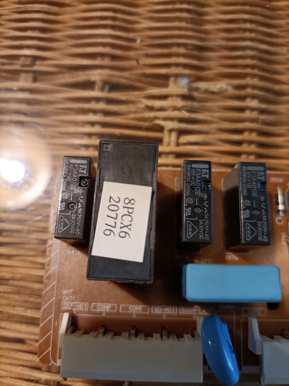

Os cuento mi problema. Se me estropeó la nevera. El compresor enciende una vez y una vez se apaga ya no vuelve a encender. Vino un técnico y me dijo que sería la placa. Estuve buscando la placa por internet y menudo precio. no me lo puedo permitir. Decidí buscar información del problema, y parece ser que puede ser un relé. Tengo conocimientos básicos de electrónica, muy básicos, pero para sustituir un componente en una placa aún me apaño.
La placa tiene 3 reles FTR-F3AA012E, que son de 3A, pero a la venta solo encuentro de 5A. Parece ser que el de 3A ya no existe. ¿puede valer el de 5A?
Por otro lado hay otro relé que por la referencia que tiene no aparece por ningun lado.
Envío foto por si me podéis ayudar.
