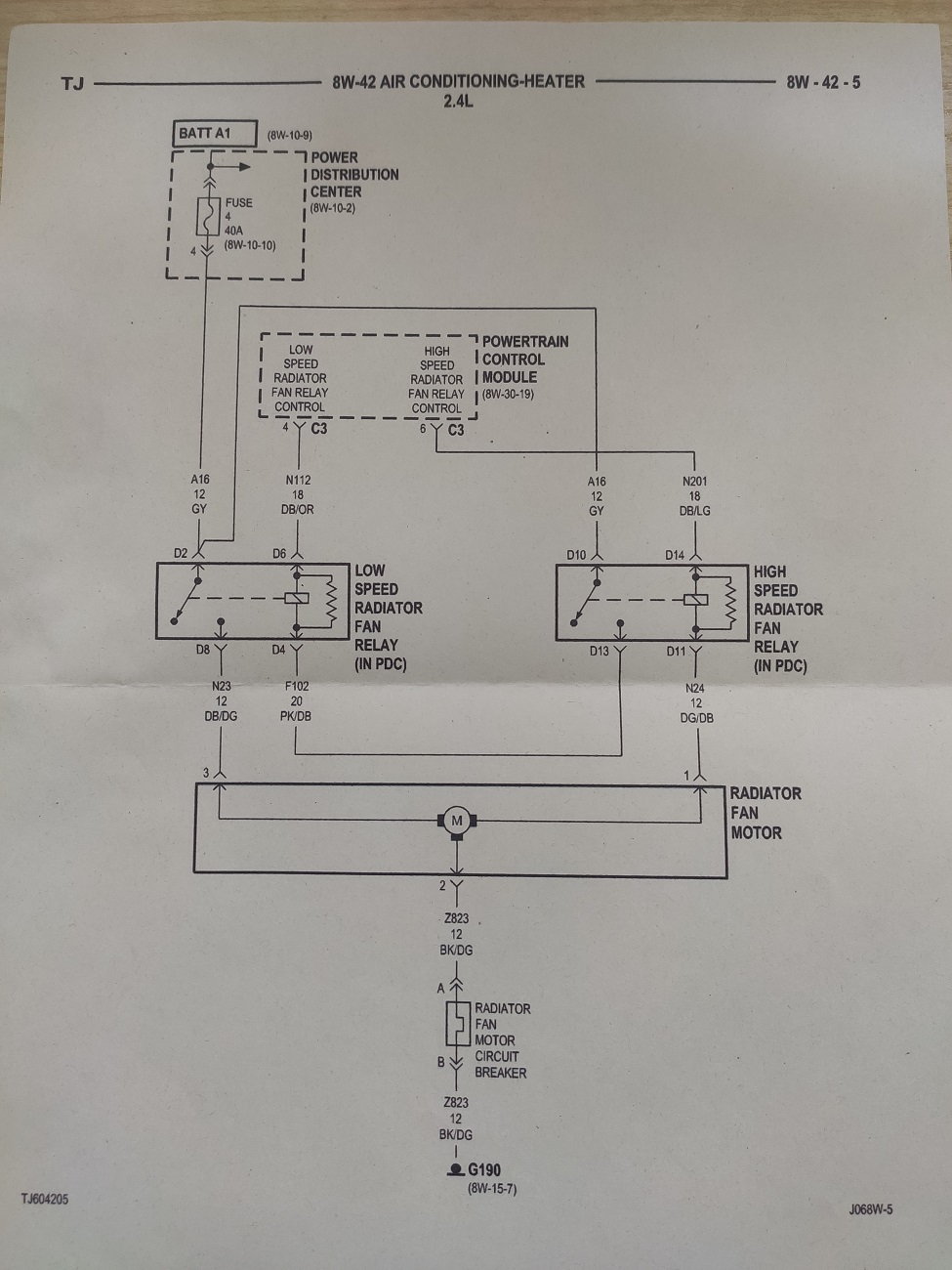

| Hola, aquí traigo un esquema del circuito del ventilador del radiador de mi coche.
A ver si alguien puesto en electrónica de automóviles, me puede decir algo, ya que el ventilador lleva dos velocidades (alta,baja) y se activan a través de dos relés.
Las conexiones D2 y D10 les lleva voltaje positivo desde el fusible, las conexiones D6 y D14 van a la centralita y me imagino que mandará a negativo.
Pero las otras cuatro conexiones no llego a entender el funcionamiento. |

| Después de darle mil vueltas a la cabeza, ya solo se me ocurre que ese esquema tiene un fallo, yo apostaría a que las líneas de conexión D13 y D11 están intercambiadas entre sí.
Desde la D13 se alimenta a la bobina del relé y la D11 alimenta la velocidad alta del motor del ventilador a través de la D10 cuando el relé está activo. | |
