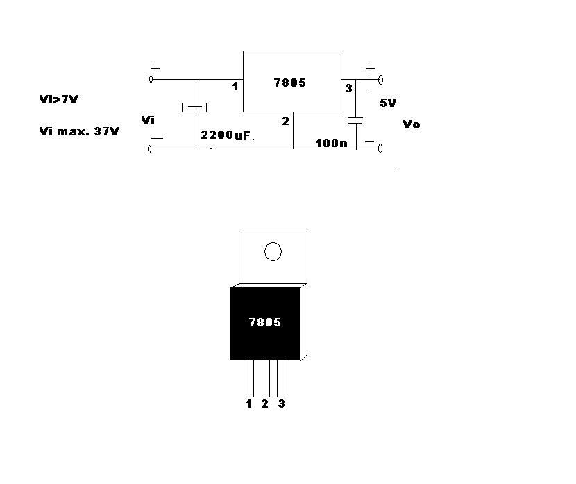

Cómo puedo fabricarme una fuente de alimentación de 5Vdc? La intensidad tampoco necesito mucha. Con un amperio tengo más que de sobra. El caso es obtener los 5V clavaos. Los adaptadores a 220 que he visto pasan de 4.5 a 6V. Se me ocurre que puede haber un integrado o algún montaje que me permita transformar los 6V o los 12V en 5V.

El esquema que te han enviado es el mejor que hay, con esa pastilla obtienes tu voltaje clavado sin ningún tipo de pico ni nada por el estilo. Además es facilísimo, es elq ue se hace en FP para practicar con integrados...
