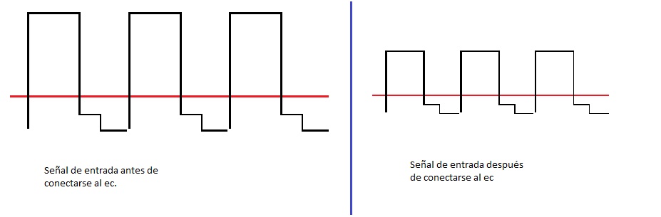

| Cordiales saludos gente partícipe del foro, es mi primera publicación y quería que alguno de ustedes me ayude con un problema que tengo con el siguiente circuito.
Estoy realizando un ecualizador (no de voz) para suprimir los voltajes negativos de un pulso con colas, las colas tienen voltajes negativos. Para primero realicé un pulso con las respectivas colas el cual funciona muy bien, pero al conectarlo al ecualizador la señal de entrada se ve afectada por el ecualizador (Me dijeron que es por el efecto de carga)
La señal de entrada se está conectando en paralelo al Osciloscopio, un potenciómetro y un amp operacional en arreglo seguidor de tensión e incluso al variar los valores del potenciómetro varía la señal de entrada (no me refiero a la salida conectado al canal B). Les dejo las imágenes para q lo puedan entender un poco mejor, espero que me puedan ayudar y gracias de antemano. |
