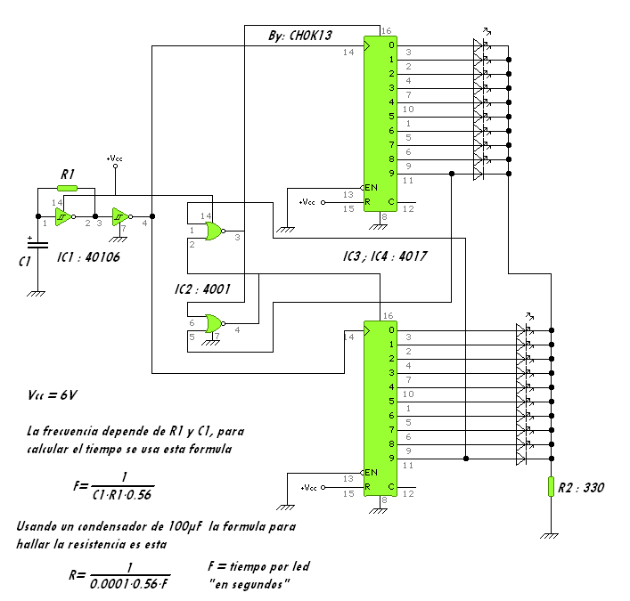

sniper, te has acercado jeje, no es exactamente asi, pero por ahi anda, no hay que usar el carry, ya tengo un esquema para 20 LEDS, a ver si lo puedo subir de alguna forma
chokie
Asunto:  MensajePublicado: 23 Feb, 2006 - 03:17
Registrado: 25 Sep, 2005
Mensajes: 13
aqui esta el esquema, no se cuanto lo podre tener online, agracecere a los webmaster que cojan la imagen y la posteen por ahi, para que no se pierda
gracias
Esquema de 20 LEDS [[ by chokie ]]

gracias por el esquema, ya esta permanente en el foro.

Si tenes razon ahora vi el datasheet y me di cuenta que el carry se mantiene HI los primeros 5 pulsos y LO los otros 5 por lo que no serviría, aparte le faltaban como 2 o 3 compuertitas más! Rolling Eyes

HOLA, ME LLAMO GUMER, ayer estuve haciendo lo de las luces pero no me funcionó, ahora he visto este nuevo esquema pero sigo teniendo las mismas dudas, no se identificar que pista o cable entra al transistor (b-c-e). ¿podria alguien explicarmelo un poco más? Voy muy corto en electronica y me gustaria hacerlo. Gracias de antemano y un saludo.
