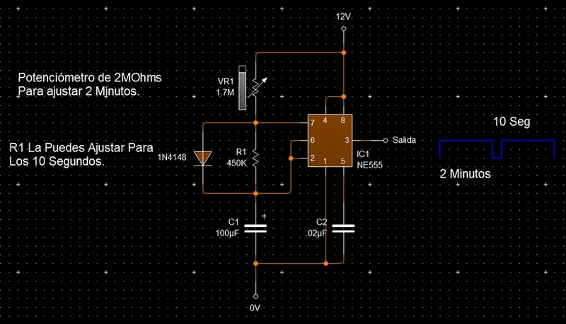

| Mr. Carlos, pense en el 555, pero no logro encontrar la forma de conectarlo, el circuito tedría que prenderse cada 2 minutos y quedar encendido por 10 segundos, y así repetir el ciclo constantemente. Si tenés el esquema de como debería armar el circuito te lo agradecería mucho. Saludos |

| Hola gegiovio
Te Adjunto Un Dibujo Que Contiene El Circuito Con El 555 El Cual Dá Un Tiempo Aprox. 2 Min On 10 Seg Off.

| Carlos, te agradezco la ayuda, es una buena base. El circuito que yo necesito es 2 minutos off, 10 segundos on. Si hago un enroque de las resistencias debería funcionar así? Gracias nuevamente |

| Hola gegiovio
"Si hago un enroque de las resistencias debería funcionar así? "
Supongo que "Enroque" quiere decir cambiar una por la otra, tal vez funcione pero mejor conecta un transistor 2n2222 a la salida del 555 y la señal se invertirá.

Registrado: 15 Ene, 2010
| Carlos, funcionó perfecto, sólo que en lugar de ponerle el 2N2222 lo hice con un BC328 que tenía a mano, 10 puntos, un millon de gracias nuevamente. |
