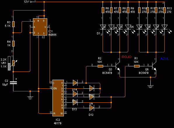

solo kiero k tengo k comprar para hacer un circuito de luces de policia es desir son dos led k parpadea primero uno y depue el otro y como se pone , cmo debo instalarlo gracias

Asunto:  MensajePublicado: 06 Mar, 2009 - 06:42
En este circuito cada LED (o LEDs)rojo parpadea tres veces, después el azul hace lo mismo.
Con el potenciómetro del 555, puedes variar la velocidad del parpadeo.
Te adjunto el circuito hecho en el similador Livewire

para hacerlo k debo comprar?? es complicado hacerlo o caro??
Asunto:  MensajePublicado: 08 Mar, 2009 - 01:46
Si nunca haz hecho un circuito, mejor no lo intentes. Acerca del costo, eso depende de qué es caro para ti, y de cuanto cuesta cada parte por donde tú vives.

No tengo el circuito impreso.
Si te fijas en el circuito hallarás las partes que necesitas. Los diodos pueden ser cualquiera, por ejemplo 1N400X (X=1,2,3,4,5,6,7).

URGENTE PLIS
COMO SE YAMA EL CI 2
Y TODOS LOS DIODOS PUEDEN SER 1N4006
Asunto:  MensajePublicado: 13 Oct, 2011 - 03:22
IC2 es el cd4017.
