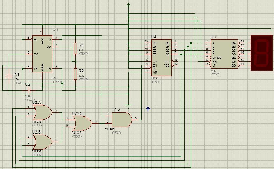

Hola a todos. He hecho un contador regresivo con el 74LS192, EL 74LS47, el 555 como clock, y el 7408 y 7432 para parar la cuenta en 0.
Pero tengo un problema, el contador a veces inicia la cuenta atrás en 8 o 9 (que es lo que quiero), pero a veces inicia en 1 o directamente sale el 0. Alguien sabe a que es debido este problema?
Muchas gracias.
