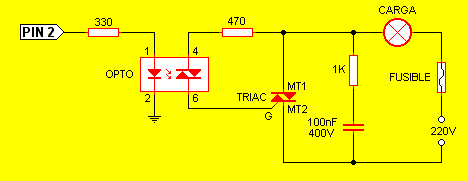

He construido este circuito el cual a traves del puerto paralelo enciendo las luces, pero quisiera que esas luces no encendieran de golpe sino lentamente y se apagaran igualmente que es lo que tendria que poner o modificar.

Para eso, tienes que poder controlar la fase de la red. Te explico, si activas el opto y lo dejas encendido, coge completamente toda la onda de la red. Si puedes monitorizar la red, puedes disparar el opto a mitad de onda, por lo que tendrás la mitad de iluminación. Si lo haces en un cuarto de onda, tendrás la cuarta parte. Para que vaya subiendo poco a poco, tienes que hacer primero q ilumine poco durante unos ciclos, luego subes la luminosidad y la mantienes tambien unos cuantos ciclos, para que sea apreciable, y haces que termine con la onda completa.
De todos modos, te digo q la forma habitual de disparar triacs es con una corriente durante apenas milisegundos y luego desactivarla, dejando el triac activado hasta el paso por cero de la onda de red, en ese momento se desactiva el solo, teniendo que activarlo por la puerta de nuevo. Si lo haces así, en modo contínuo, la lampara lucirá al máximo, pero tambien estas forzando al triac a conducir más de lo que puede. Durará mucho menos y se calentará mucho mas. Si no entiendes lo que te he dicho, te mando un esquema gráfico con las formas de onda.

gracias por la explicacion mediavoz, lo que pasa que yo la verdad de elctronica muy justo yo si soy capaz de ver un circuito y montarlo pero no mucho mas alla, para que me hiciera eso que tu dices que componentes tendria que ponerle y donde por favor muchas gracias

Holas.aidah. asumo que del pin 2 de tu puerto de pC sale una señal de tren de pulsos... podiar tomar una muestra de la señal alterna poniendo un trafo reductor en la linea luego un rectificador de media onda que te de un pulso por ciclo ahora adaptas este pulso al puerto de tu pc y tendras que modificar el programa que usas para activar la lampara ....
Y deberas sincronizar este pulso de muestreo con tu tren de pulso (que comienzen al unisono= pero el pulso de salida lo haras de duracio varialble( siempre y cuando no sobrepase al ciclo de la señal alterna).

Holas. se me olvido...... otra forma que puedes probas es solo modificando la frecuencia del tren de pulsos el triac seguira trabajando algo fuera delo normal y morira pronto como dijo media voz pero conseguiras que alterar la luminosidad de la lampara...
