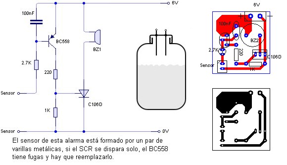

Ehm si me permiten el atrevimiento de dejar de darle mas vueltas al asunto les voy a postear un circuito simple y facil de usar!
Se trata de un sensor de humedad cuyo "sensor" consta de dos varillas metálicas, preferiblemente galvanizadas para evitar oxidación que deben estar en la zona a medir, cuando el agua toca las varillas, el sensor se dispara.
En la imágen hay una posible aplicación en la que las varillas sensoras estan colocadas en la tapa y a una cierta profundidad para que cuando el agua llegue a esa profundidad y toque las varillas se dispare el SCR y encienda el Buzzer que da una alarma sonora de que hay que vaciar el tanque y un posible diseño de PCB.
El circuito se alimenta con 6V de continua que puede ser cualquier transformador de 6V 100mA.
Si a alguien le sirve esto yo lo dejo aqui posteado, si no sirve, seguiremos buscando soluciones!

Ves, sobre gustos los colores. Yo en estas cosas (y mira que me gustaba la asignatura y la he aplicado...), no me gusta que por el líquido atraviese la corriente. Ten en cuenta que puede coger mil sistemas, por ejemplo el del deposito de un coche, por bolla, el de un ciclomotor, por bolla, el de una cisterna de vater, por bolla.

Holas. tal como mediavoz me muestro algo reacio a hacer pasar corriente de fuente( como en el cto de sniper que hace circular la corriente de practicamente la bateria al liquido en cuenstion) por queeso puede representar un peligro por el tipo de liquido que posea el tanque (en caso de gasolina ni loco lo haria) ademas al corriente aunque sea poca(en este caso) podria filtrarse atraves del msimo desague o cañerias metalilas del tanque haciendo falsear la medida o dando un choke electrico a quien manipule el tanque.... sin contar ademas que a mayor corriente entre los trminales sumergidos se producira mayor oxidacion ( mas rapido de lo normal(cuando son de cobre)) si deseas sumerdir contactos .....talvez deveras buscar terminales que formen un condenso y este condenso lo conectas a un pte de weasthone el liquido sera tu dielectrico.
