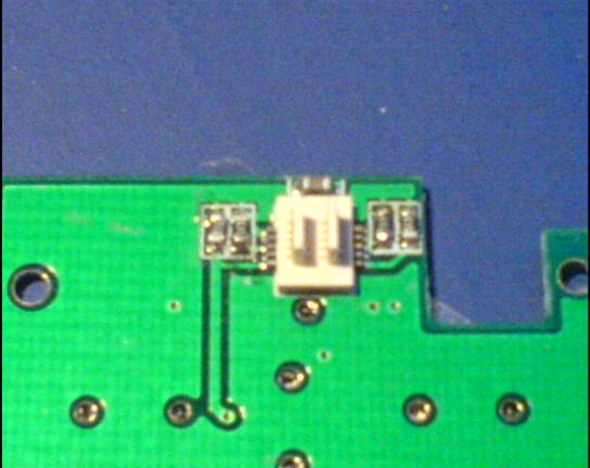

Una pregunta: Esta placa que tiene los contactos mediante que se conecta al resto del reproductor? por que no veo que tenga ficha de conección ni cables de conección. El fallo puede estar en la parte del circuito que conecta la placa de contactos con el resto del circuito, si se conecta por medio de otros contactos o de esos contactos de carbón y goma que usan los displays LCD puede que no estén bien centrados a la hora de cerrarlo, y si es con cables puede que algún cable se halla cortado. Revisa la continuidad de todo el circuito en su conjunto hasta llegar a la entrada de algún circuito integrado o algo así. Tambien puede que falle una vía como dice mediavoz pero eso se puede verificar facilmente y descartarlo de inmediato.

Sí, lleva un conector macho que va a otro hembra a la placa principal (os pongo la foto), miraré antes los contactos con el polímetro a ver si puede fallar alguna patilla, antes de taladrar...
