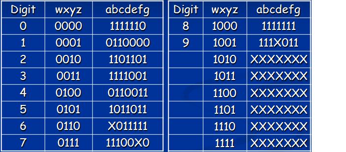

Hola, estoy construyendo un amperimetro y debo pasar los datos a la computadora. El circuito que voy a utilizar me da la salida en 7bits (para display):
http://electronics-diy.com/ICL7107_digital_ammeter.php
Pero yo la quiero en 4 bits (numeros en binario), como puedo convertir de una a otra???
dejo una imagen para ver si queda mas claro (lo tengo como abcdefg y lo quiero pasar a wxyz)
Gracias de antemano.
