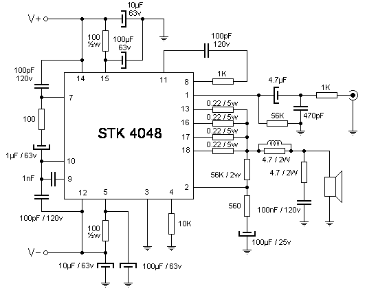

| UNAS PREGUNTAS:
AMPLIFICADOR DE 200W.
- Que es lo que esta al lado de la resistencia de 1K de la derecha? es la entrada (input) representado por un microfono?? .
- el parlante q aparece en el que q caracteristicas debe tener?, 200watts??
- cual es la salida (output) del esquema, el parlante??
si conectara una pendrive la conecto a la entrada sin ningun problema?
Gracias. |

| Hola! si lo que esta al lado de la resistencia de 1k es una entrada pero no necesariamente de microfono sino rca y por lo otro el parlante debe de ser de 200w por lo demas no hay problema |

| gracias.
tenia otra duda, si el amplificador es de 200 watts el parlante puede ser menor a 200 watts?, por ejemplo 100w, que pasaria en esas circuntancias? funcionaria tal cual que un amplificador de 100w?, sin otras complicaciones?? |

| estuve mirado el amplificador operacional y es bastante interesante. a parte me baje la informacion del mismo, en datasheet, clasico.
la verdad que es vastante interesante nunca me avia fijado en un amplificador operacional de tanta potencia, los hay de mas?
pues bueno por lo que vi las zonas que pinte de naranja debe se la ganancia, esos balores 56K y 560ohm es unaganancia de 20dB o eso creo. a un eso sele puede modificar la resistencia de 560 por 470 y la de 56K por una de 50K y una resistencia variable de 20K, asi regularias la ganancia por encima por debajo de la que tienes eso biene bien para ajustarlo a la señal de entrada
No es necesario q sean de 2W, medio Watio baldra. Dado sasi que con un cuarto tanbien bale. razon V/R=I I*V=W bamos que con 56K la potencia a disipar con 56V = 0.056W en la resistencia de 56K |
