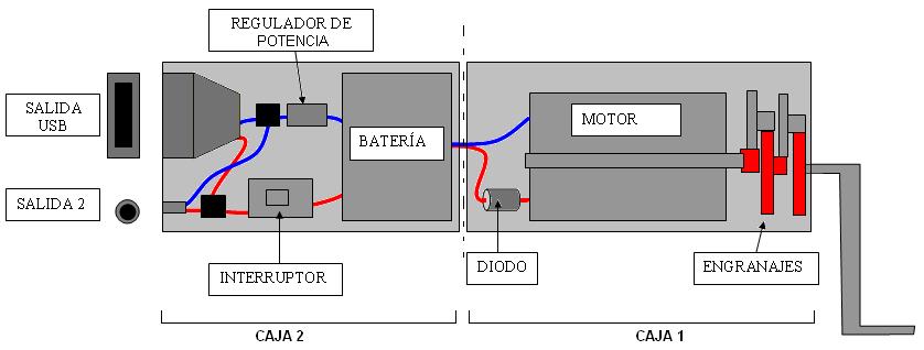

He estado mirando algunos esquemas simples y creo que debería ser algo así (dibujo adjunto). No se si faltan piezas. Pero para empezar ¿sabrían decirme si el motor puede funcionar como dinamo o generador? De esto depende todo. Lo que he pensado es en hacerlo en dos módulos o cajas, una con el motor que se quedará en “el campamento base” y la otra con la batería y las salidas que será la que lleve encima como si llevase una 2ª batería normal. Cuando vuelva las uno y a cargar. Así solo tengo que llevar la mitad de peso y volumen. Bueno un saludo. |

| He visto el esquema y no veo ningún inconveniente y además ni falta decir, que el motor sirve perféctamente de dinamo.
Y ahora fuera de lugar. Las baterías comunes tanto de 6V como de 12V se encuentran ahora en el mercado a unos precios bastante bajos y una de estas, que como mucho tenga 4 Ah, sería más que suficiente para gargar unas pilas que como mucho tengan la cuarta parte de esa corriente, y en consecuencia; si cargas la batería de 4 Ah en casa (por ejemplo) y te la llevas al campo, sólamente tienes que colocar entre dicha batería y las pilas a cargar, una resistencia que limite la corriete de carga y a su vez esta batería seguiría teniendo suficiente energía para cargar varias veces las pilas. Bueno, cuando digo pilas se entiende que son las baterías a cargar.

Bueno, me dejo de tanta charla y voy al tema. Ya me las ingeniaré para montar los engranajes para alcanzar un nº de rev por minuto alta ¿entre 200 y 500?. Lo primero es conseguir un medidor de corriente de esos. Entonces, dependiendo de la corriente que salga del motor, el diodo será de mas valor o resistencia (no se como va eso), para controlar la corriente y pasarla a continua que creo que es la que cargan las pilas o baterías. Aunque he leído por este foro creo, que las dinamos ya dan corriente continua? pasa esto también con el paso del motor convertido a dinamo, porque la que hace funcionar al motor es alterna no, la que sale de los enchufes de la casa? ¿o se lo pongo de todas maneras por si acaso. ¿El diodo debe ir en una plaquita de circuito o puede ir suelto?
Las baterías que me dices las he buscado por internet y las hay de varios tipos, las de 12v por ejemplo hay unas de plomo que pesan casi 600 gramos y si son de otro material bajan de peso pero suben en precio. Así por encima creo que las que mejor vienen en relación peso-volumen-carga son las pilas cuadradas de 9 v.
El tema del cargador para la batería lo dejo para más adelante, porque creo que es lo más complicado. Había pensado en la batería, pero no caí en el cargador y tengo que buscar como funcionan. A la salida de la batería donde puse lo de regulador de potencia debería poner entonces una resistencia ¿no? El valor de ésta dependerá de la batería, ¿o los aparatos estos (cámara, móvil,… tienen un voltaje aproximado de carga? Bueno voy a ver si empiezo que todavía lo tengo todo en el aire.

Por una parte. Es cierto que los motores dinámos dan corriente contínua, pero lo del diodo es para que la batería no ingrese corriente de retorno al motor.
Por otra parte. Lo de la resistencia, es para limitar la corriente de carga, la cual debe de ser la décima parte de la corriente generada por la batería. A su vez la tensión generada para cargar la batería debe de ser de un 10% por encima de la tensión nominal de la batería. Tampoco pasaría nada si este valor fuera un poco mayor, como por ejemplo un 20%, pero sí hay que tener mucho cuidado con no excederse de la corriente de carga; la cual será limitada por la resistencia.
