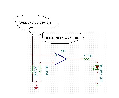

a mi fuente partida de 15v + 15v por 2 amperes quiero modiifcarlas o agregarle un circuito para no tener que estar con el voltimetro simpre fijandome el voltaje de salida...
mi idea era poner leds para indicarme cuando la fuente a llegado a 3 v , 6v , 9v , 12v y 15v
osea tenemos 5 led y cuando llegue a 3v se prende el 1º, cuando llegue a 6 v se prenda el 1º y el 2º led (osino el segundo solo) y asi con los leds resttantes...
si me ayudas te lo agradezco muchismo

compadre lo que tiene que hacer es, ir comparando valores de voltaje, eso se puede acer con un amplificador operacional (lm224, lm324, tl082, etc) configurado como comparador (como se muestra en la imagen), eoso tienes que hacerlo por cada led que queras encender, te encenderan los leds cuando el voltaje de salida supere el voltaje de referencia, y te quedaran encendidos, algo asi como las barritas de los equipos cuando muestran los db XD
espero k te sirba
este es el cto de referencia
azteroyd
Asunto:  MensajePublicado: 06 Dic, 2007 - 11:56
Registrado: 06 Dic, 2007
puta se ve como las pelotas pero espero k lo entiendas y te sirba XD
Asunto:  MensajePublicado: 11 Dic, 2007 - 01:13
madre de dios como esta el patio la esplicacion de miedo..
pero el divujo hay que tener imajinacion..
