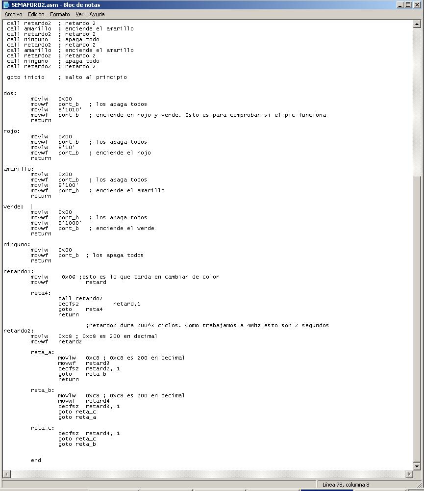

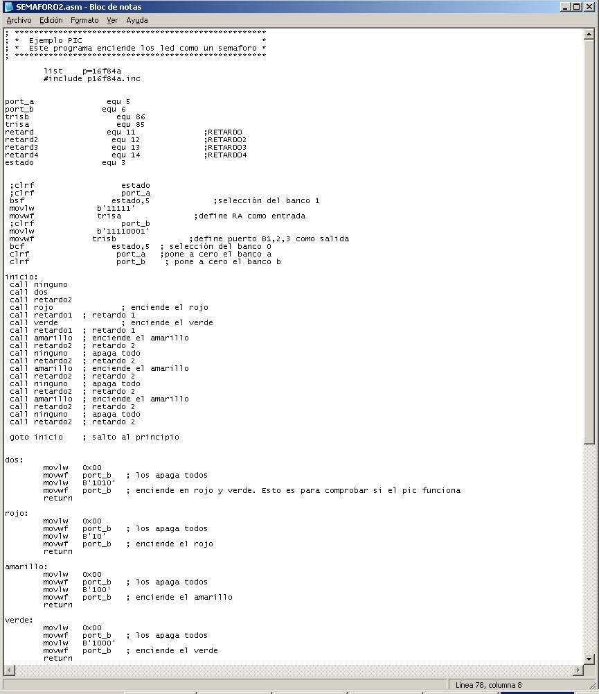

| Hola he programado mi primer pic. Lo he programado con ICPROG y en la corrección me dice que la grabación es correcta. Sin embargo, cuando conecto el sistema se me encienden los 3 led y ahí se queda, a pesar de que de inicio lo que hago es encender 2 de ellos.
No se si el problema será con el reloj, con el pic o con el programa. ¿Alquien podría decirme si el programa está bien?
k gracias | |

| No se que pasa pero no me ha subido el archivo con el programa. Lo vuelvo a subir con extesión jpg por si fuera eso. Recordar cambiar la extensión del archivo a .asm.
Gracias. |

| Sigo sin conseguir subir el archivo, así que tiro por la calle de enmedio y pongo dos imagenes con el código.
Lo siento, pero no se me ha ocurrido otra forma de poder hacerlo.

| | El problema puede ser de la logica ¿?, pero también puede ser la configuración de los flags en el ICPROG, mejor desactivalos todos. | |
