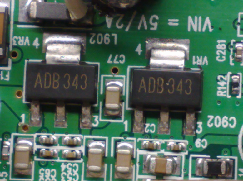

| Hola soy nuevo en el foro y necesito de vuestra ayuda.
Necesito identificar un componente en encapsulado SOT223 que viene con la inscripcion "ADB 343"
es de un punto de acceso conceptronic c54apt y va en la parte de alimentacion con inscripciones en placa como VR1 y VR4 por lo que creo que se trata de un regulador de tensión las comprobaciones que he hecho es que a traves de una patilla de un extremo le llegan 5v la del medio es masa y la 3ª deberia ser la tension de salida regulada (y no sale) el problema es que no encuantro o no logro identificar el componente (valor) y menos su equivalente
tengo sacada una foto pero no se como colgarla para que lo veais......necesito ayuda o esquema de la placa del conceptronic c54APT

| Gracias por tu ayuda pero no es lo que busco.....
Si alguien tuviera un c54apt y pudiera ver la numeración que le viene por si fuera diferente y mas facil la identificación....
Creo que se ve la foto que colgue..... | |

| Hola, una idea, por lo que se puede ver parece una salida simétrica, retiralos del circuito los dos y comprueba su estado, si crees que es un estabilizador la unica tensión standar posible es 3,3, prueba con un estabilizador para esta tensión, o coloca una resistencia, para producir una caida de tensión y a continuación un diodo zener de 3,3v, si dispones de fuente de alimentación regulable, alimenta la "posible" salida subiendo el voltaje poco a poco, hasta llegar a los 3v.±, así por lo menos sabrás si existe un "corto" en esta línea, o si el consumo es excesivo.
No puedo decir mas... suerte.

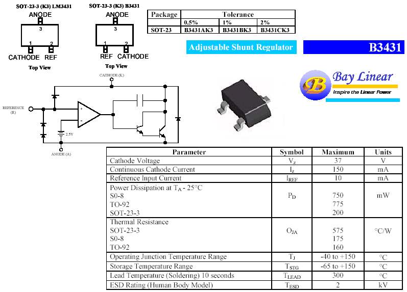

Lo mas parecido que he encontrado es el B3431, envio archivo |
