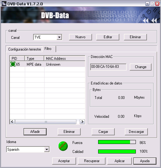

Pues eso, si alguien tiene un receptor con mhp, si puede hacerme el favor de decirme en qué PID se encuentra. He actualizado el programa de mi tarjeta de TDT, y hay un programa que se llama DVB-Data que me puede filtrar información y datos para que un programa de terceros pueda decodificarlo (una aplicación lectora de mhp, por ejemplo), y quiero probar a ver qué tal está.
Adjunto una imagen del programita en cuestión.

ola podrias explicar mejor para k sirve este progamita, y como hay k tenerlo enchufado, o si simplemente es un progama k se instala y te das los pid, yo creo k mi stb te da el pid, de cada progama, pero no pillo antena 3 y telecinco, y ni ninguno otro, tan solo los de tve/s

Este programa, según su descripción extrae datos para que otro programa los procese. Pero hay que decirle al programa en qué PID están los datos, no lo encuentra automáticamente.
Esto, claro, viene con la tarjeta sintonizadora TDT para PC.

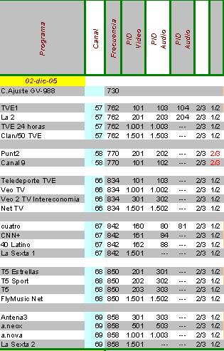

Son los PID a fecha 2 de diciembre de 2005, no se si habrán cambiado alguno.
Salu2.

Me parece que nadie me ha entendido (y relellendo el post que puse, me he fijado que también me expliqué mal).
Pillo perfectamente los 23 canales de TV que puedo coger, y las radios y todo.
Lo que me interesa para trastear un poco con el programa éste del que he puesto captura es el PID del mhp, de las aplicaciones interactivas, el teletexto interactivo, que sólo emiten TVE y Antena3. Por eso se lo pido a quien tenga un deco con mhp, porque supongo que en alguna parte les saldrá los PID de audio, video, etc del canal, como los PID que sale en la tabla que ha puesto Winston_select, pero faltan los del teletexto normal y del mhp.
