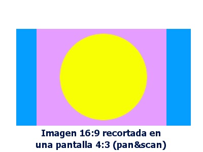

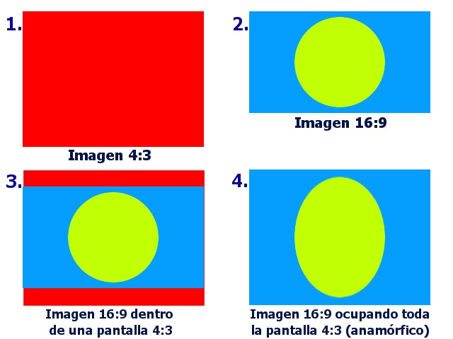

Aquí va una explicación del 16:9, espero que se entienda.
El 4:3, es el formato usado por la TV desde sus inicios. El cine también en sus inicios usó ese formato. Luego para cine surgieron nuevos formatos, de los cuales, los más famosos son el panorámico (hay uno llamado americano 1:1,85, y otro europeo 1:1,66, este último prácticamente en desuso, ahora todas las panorámicas se ruedan en 1,85), y el cinemascope o comúnmente llamado scope (1:2,35 ó 2,40 según pelis).
Hablando sólo de películas o emisiones panorámicas, tenemos varias posibilidades para emitirlas en una TV 4:3.
1º Las barras negras. Así no se pierde detalles de la imagen, pero se desaprovecha mucha pantalla.
2º Pan&scan. Se trata de hacer zoom en la película para que utilice toda la pantalla de la TV, pero perdiendo imagen de los laterales. En películas scope se da casos en los que si no se hace el pan&scan moviendo el área a visionar según las escenas, es muy posible que no se vea bien lo que pasa, como por ejemplo, en películas del oeste en las que los duelistas están uno en cada punta de la pantalla. El pan&scan bien hecho así debería hacer un "scroll" de punta a punta de la pantalla para que viéramos la situación.
3º Imagen anamórfica. Se trata de "estirar" la imagen verticalmente para aprovechar toda la pantalla, sin perder detalles, pero así se deforma la imagen, sobretodo cuando es una película scope y se estira del todo.
En las imágenes se ilustran estas opciones.
Como hemos visto los inconvenientes de adaptar pelis panorámicas a TVs 4:3, en respuesta a estos inconvenientes nació el formato 16:9 (1:1,77), una relación fácil e intermedia para adaptar tanto el panorámico americano como el europeo, despreciando sólo porciones de imagen ínfimas. Como se deseaba que las emisiones en 16:9 fueran compatibles con los sistemas de TV existentes, lo que se hizo fue usar el método de imagen anamórficas, en una TV 4:3 la imagen se ve alargada verticalmente, en una TV 16:9 se adapta llenando la pantalla, y recuperando la relación de aspecto original. Para adaptar las películas scope, también se comprimen en anamórfico, pero manteniendo unas pequeñas barras negras para mantener la relación de aspecto.

Pan&scan

Formas de emitir 16:9
