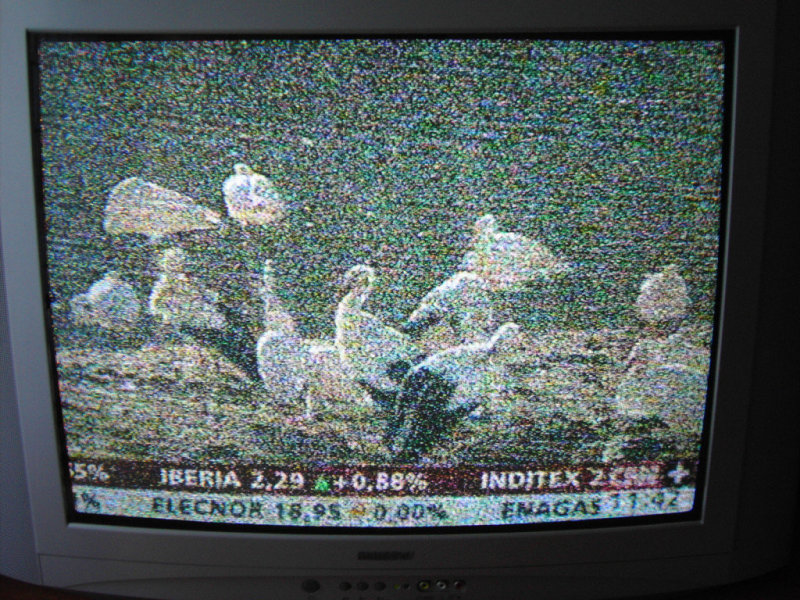

Bueno, pero quitando lo de ver el DVD, lo de "repetir" la señal no creo que sea tan grave, si se hace como se comenta primero para hacer llegar la señal a sitios donde es difícil.
Hombre, y también tiene otra utilidad: y es la de ver la TDT en toda la casa con un solo receptor (que tenga modulador RF), de hecho, acabo de ver la señal de laSexta en analógico (molan estos experimentos). Aunque la imagen es un poco penosa, bueno, haciéndolo con alambritos normal que no se vea bien XD.
10 minutos depués... ya he jugado suficiente, pongo unas foticos XD.
Y una imagen del CNN+
 Nombre del archivo: cnnplusanalogico.jpg
 Tamaño: 195.75 KB
 Descargado: 906 veces
laSexta en analógico.
 Nombre del archivo: laSexta analógico.jpg
 Tamaño: 150.31 KB
 Descargado: 934 veces
