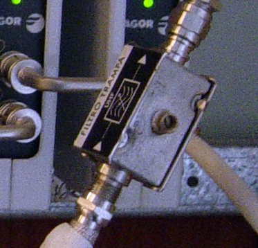

Fíjate que incluso en tu instalación, que es de amplificadores monocanales, hay un filtro de rechazo a la entrada de la cabecera. Te pongo un adjunto para que lo veas.
En definitiva se trata de una decisión algo complicada porque como verás ambas soluciones tienen aspectos positivos.
Filtro trampa
