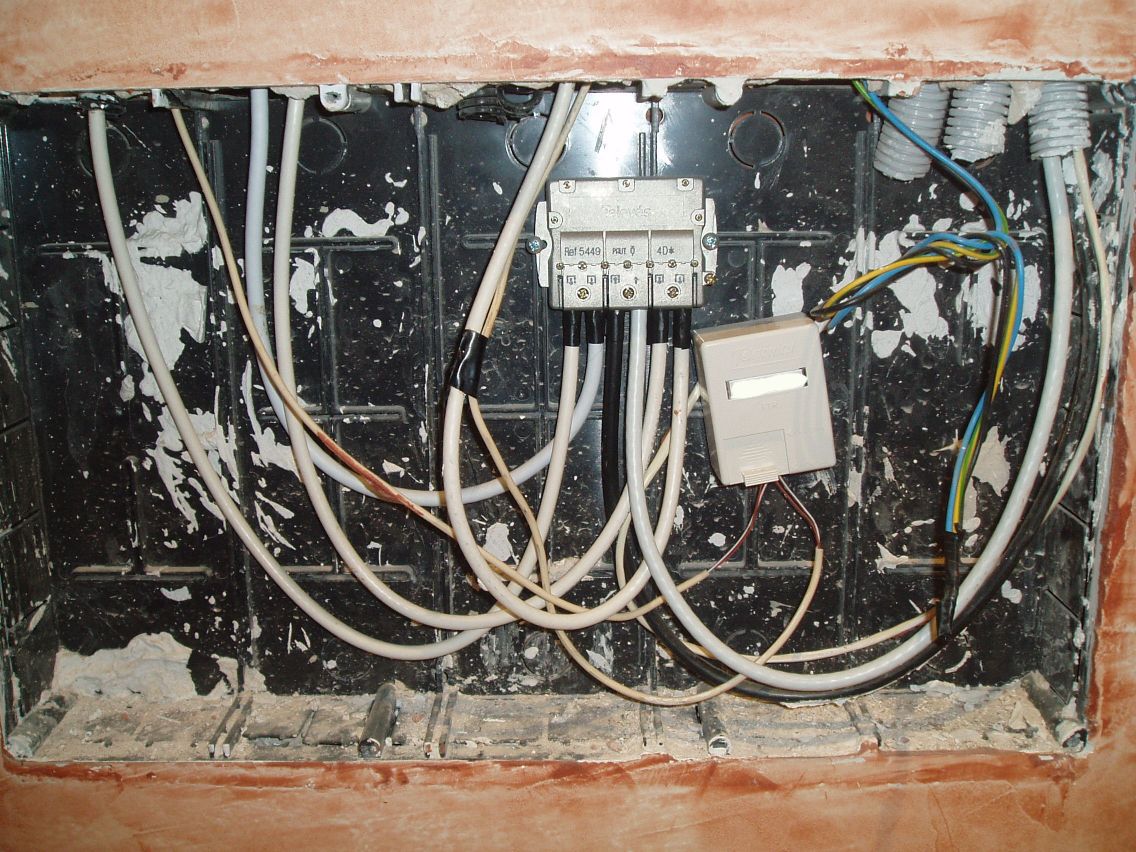

Hola a todos, a ver si me podeis ayudar, tenemos antena comunitaria en un edificio con año y medio de construccion, vino el tecnico a poner los modulos y recibimos tdt, el caso es que yo solo cojo 16 canales, co una potencia de 32% y una calidad de 50% aprox, asi que la mitad me van pixelados y a saltos
he cogido el deco (best buy) y lo he probado en casa de un vecino de mi misma planta, pues bien el los ve los 20 perfectamente... tiene una potencia de 50% y una calidad de 90 aprox... lo que me da a entender que a la antena comunitaria llega bien
a que puede deberse esto? a que el tiene 4 tomas de tv en casa y to 6?
Lo mas importante... como podria hacer para amplificar la señal en mi casa?? Algun tipo de amplificador¿? donde se pone en la caja de conexiones de dentro de casa?? alguna antena o algo??
por cierto otros vecinos tampoco ven los canales bien...

acabo de probar el deco enganchando la antena directa a la caja de comunicaciones de la vivienda y en efecto, potencia sobre 42% y calidad sobre 85% se ve perfecto, cual puede ser la solucion para que no pierda desde la caja a las tomas de tv??

Asunto: adjunto foto MensajePublicado: 05 Feb, 2006 - 04:10 PM
Registrado: 05 Feb, 2006
Mensajes: 9
en el supuesto de ke sea uno de estos aparatos, alguien me orienta como y donde ponerlo¿¿?? adjunto foto de caja comunicaciones

Ignacio
Asunto: adjunto foto MensajePublicado: 05 Feb, 2006 - 06:03 PM
Registrado: 09 Nov, 2005
Mensajes: 991
Ubicación: Parla
Hola
una cosa, las tomas de television, las has puesto tú, o estaban de la construcctora?,
otra cosa, se ve la analogica bien en todas las tomas?
Si se ve bien la analogica, descarta las tomas, y pide al antenista, que revise la señal que llega a tu domicilio, ya que parece ser que llega pobre, y sumado a la atenuacion de las tomas, el resultado es que a la ultima casi no llega. Piensa que si no tienes un 80-90 % de potencia en la caja de conexiones, el problema es de la cabecera de amplificadores.
Por ultimo, si no tienes otra solucion, y has de poner un multibanda, lo tienes que hacer de la siguiente forma: tienes que soltar el cable coaxial que va desde el repartidor a tu vivienda, y en su lugar conectar la entrada del amplificador, yel cable que has soltado a la salida del ampli, para que la señal amplificada, vaya a todas las tomas de tu casa, y no afecte a los demas vecinos.
Si no lo entiendes, hacemos un esquema, pero es aconsejable que todo esto lo hagas una vez agotadas todas las posibilidades del antenista, ya que lo mas normal es que en un edificio nuevo no haya este tipo de problemas, asi, pidele que te mida la señal que llega a tu casa, y, si esta bien, entonces adelante

y no obstante te contesto, las tomas las pedi en obra y me las puso la constructora, tengo 7 (se me olvido la de la terraza exterior) cuando probe el deco directo en la caja me daba sobre 85% de potencia, asi ke con tanta toma lo mismo va justito...
