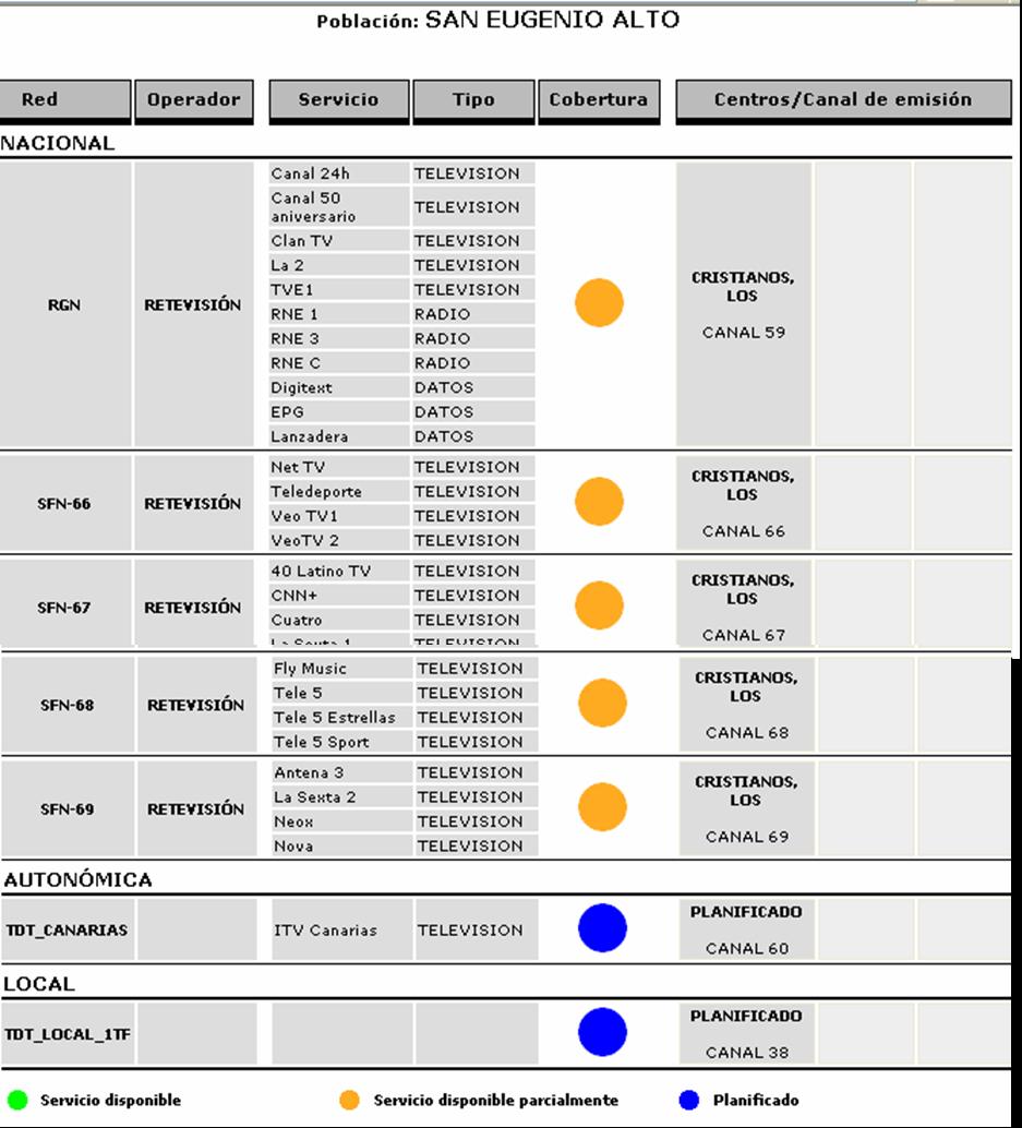

No tienes buena cobertura aunque segun donde estes.
Segun fenitel, tienes cobertura parcial
aunque tampoco te fies mucho a mi me pone que tengo cobertura
y solo cojo las autonomicas. soy del Brcelona. Y aquí tambien hay muchos
problemas de cobertura.

Que tal fran28?? Si, tengo cobertura parcial, pues tengo un vecino que capta todos los canales bastante bien. Tendre que adaptar la antena???, me han dicho que con la que tengo tendria que ir bien. No se.

Hola, no creo q sea de la antena en si (por lo que dices es una televes de 2 años, suficiente para q esté en buenas condiciones), mas bien parece de orientacion o de cobertura. Verifica si el vecino ese que tiene cobertura y tu teneis la antena orientada hacia el mismo repetidor (segun la imagen el q te corresponde es el de los cristianos. Si la tienes bien orientada puedes probar con un amplificador (puedes comprarlo donde compraste la antena y si no te sirve lo devuelves). SAludos.
