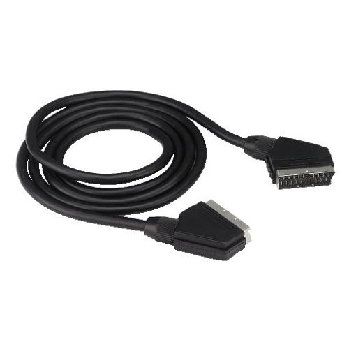

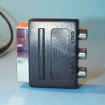

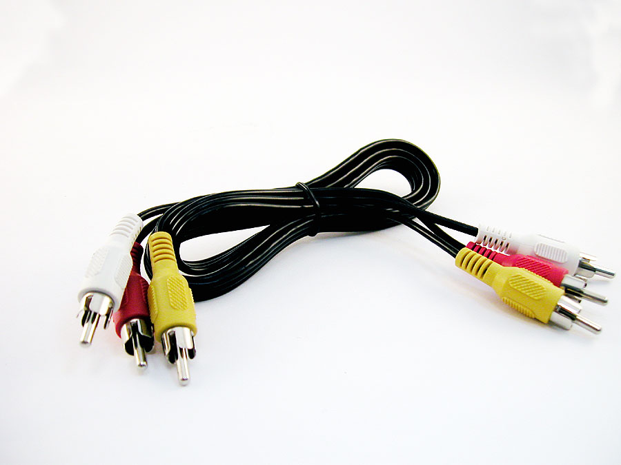

A ver, el cable de la consola, suele venir de serie con tres conexiones, una amarilla (video compuesto), una roja y otra blanca (sonido), y se juntan en un euroconector. Eso es un cable RCA y tienen un adaptador a euroconector.
Si el del receptor es igual (cables RCA), cámbialo por un cable euroconector en toda regla (ésos que son todo un cable gordo), y le dices al receptor en el menú que tire por RGB, y si quieres y puedes, que tire en progresivo (no creo que tenga esa opción el deco). Para la PS2 lo mismo, compra un cable RGB para PS2.
Para que te hagas una idea: incluso con una TV de tubo hay mucha diferencia entre un cable euroconector y los cables que suelen venir por vídeo compuesto (los tres cables).

Si perdona es que ya no me acordaba del cable de 3 tomas de la PS2, ya que hace unos años que tengo un euroconector normal y corriente como la primera forografíca que me has adjuntado.
Tengo ese puesto tanto para el TDT el dvd y la PS2. El DVD se ve mas o menos bién, pero yo diria qu ese veia mejor en el CRT. El TDT se ve super borroso y pixelado, como si fuera un cuadro pintado no se si me comprendes y al moverse se nota un blur bastante grande. Y la PS2 sin comentarios... ni punto de comparación con el CRT... pixelada,sindefinición, con 1 punto de miopia por lomenos... vamos que alomejor no ves aun enemigo a una cierta distancia que si verías en mi anterior CRT.
Pues entonces el euroconector que te estaba diciendo antes, es el RGB no?
