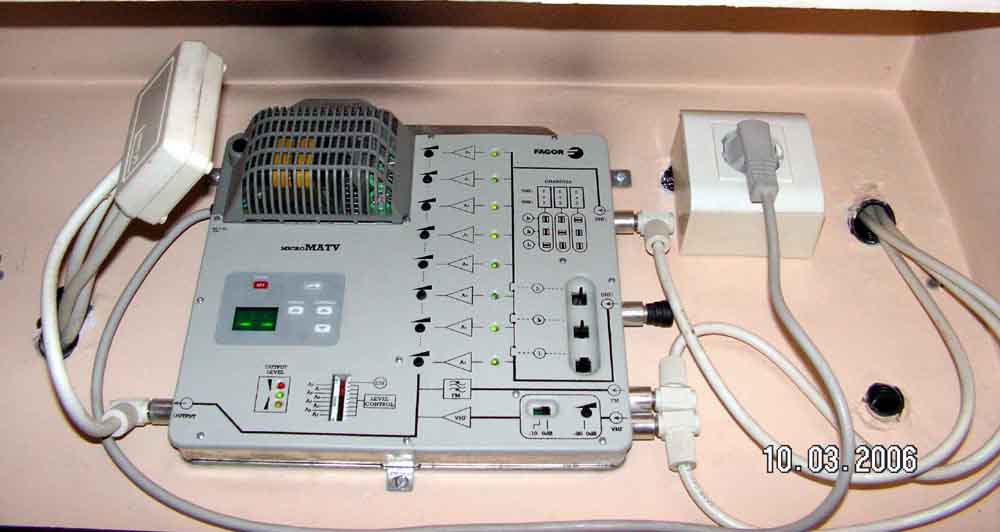

Vivo en un unifamiliar en Valencia (zona Torrefiel). Tengo instalación y antena individual del año 1996, un amplificador en la cabecera Fagor microMATV dentro de casa (como se aprecia en la imagen), y un receptor Gigaset M340T (si, si... ese que daban con el periódico, XD ). Además según la página http://www.tdt.es\ www.tdt.es mi zona (introducido el código postal) tiene cobertura.

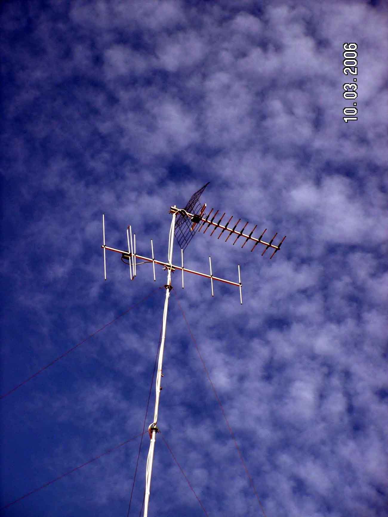

El caso es el siguiente. Desde siempre he tenido problemas con la señal de televisión analógica porque, además de estar rodeado por fincas mucho más altas que mi casa, tengo, a 100 metros escasos, y en la orientación en la que me correspondería orientar MI antena (sur oeste - Repetidor de Torrente), una macroantena de una compañía telefónica ( de las rojas gigantes). Por ello el antenista siempre me ha dicho que en esa dirección no se coge nada ya que la antena de telefonía me hace "sombra". Por tal motivo la antena la tengo forzosamente orientada por el único hueco existente entre las otras fincas hacia el repetidor de Castellón (orientación nord-este, es decir 180º al contrario de como la tiene todo el mundo en mi barrio). De esta forma la analógica digamos que la cojo decentemente (aunque tampoco sea para tirar "tracas". Por cierto Felices Fallas XD )

A esto creo que le llamáis amplificador de cabecera
 Nombre del archivo: micromatv.JPG
 Tamaño: 41.15 KB
 Descargado: 1587 veces
MI antena del tejado
 Nombre del archivo: mi antena 2.JPG
 Tamaño: 72.57 KB
 Descargado: 1499 veces

Yo te puedo decir que la TDT es MÁS sensible que la analógica, de hecho, seguro que las ondas del repetidor de telefonia móvil se están cargando las de la TDT. Dado que tus valores no son excesivamente malos, podrias probar a adquirir una antena de alta ganancia. Una de 20 dB, que creo que es lo más, cuesta unos 90 € si no estoy equivocado
Adrián
Asunto:  MensajePublicado: 11 Mar, 2006 - 08:34 PM
Usuario Habitual
Registrado: 20 Nov, 2005
Mensajes: 80
Ubicación: La Coruña
la idea de una nueva antena de alta ganancia es lo mejor que puedes hacer para mejorar la calidad de imagen. pero ademas de ello te diria que compres otro decodificador por que yo tengo el mismo que tu y la imagen se pixela y salta de vez en cuando; con el otro decodificador que tengo (un Thomson DTI551) mucho mas alejado de la toma de antena y tras sufrir la señal dos derivaciones para otro televisor y en el que tengo el thomsom, me da una calidad para todos los canales del 100).
Si cambio el siemens por el thomson (se entiende ponerlos en el msmo sitio) la relacion potencia/calidad es:
SIEMENS THOMSOM THOMSON (tras dos derivaciones?
MUX 61 68/63 100/100 68/96
MUX 63 70/75 100/100 95/100
MUX 66 80/68 100/100 85/100
MUX 67 85/77 100/100 73/100
MUX 68 90/81 100/100 65/100
MUX 69 90/82 100/100 53/100
Ademas que donde el siemens me da saltos, el Thomson no.
No tienenes por que comprar este decodificador dado que por los diferentes decodificadores que pude ver (2 más) el unico que salta es el siemems en las mismas condiciones (los probe los dos en mi casa)
