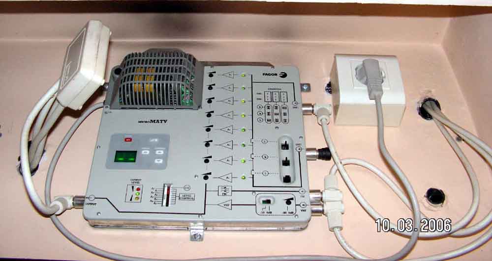

Vivo en un unifamiliar en Valencia (zona Torrefiel). Tengo instalación y antena individual del año 1996, un amplificador en la cabecera Fagor microMATV dentro de casa (como se aprecia en la imagen), y un receptor Gigaset M340T (si, si... ese que daban con el periódico, XD ). Además según la página http://www.tdt.es\ www.tdt.es mi zona (introducido el código postal) tiene cobertura.

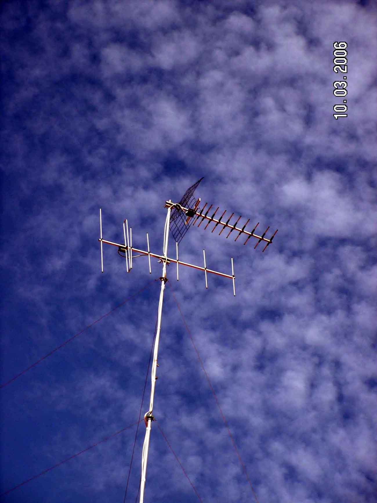

El caso es el siguiente. Desde siempre he tenido problemas con la señal de televisión analógica porque, además de estar rodeado por fincas mucho más altas que mi casa, tengo, a 100 metros escasos, y en la orientación en la que me correspondería orientar MI antena (sur oeste - Repetidor de Torrente), una macroantena de una compañía telefónica ( de las rojas gigantes). Por ello el antenista siempre me ha dicho que en esa dirección no se coge nada ya que la antena de telefonía me hace "sombra". Por tal motivo la antena la tengo forzosamente orientada por el único hueco existente entre las otras fincas hacia el repetidor de Castellón (orientación nord-este, es decir 180º al contrario de como la tiene todo el mundo en mi barrio). De esta forma la analógica digamos que la cojo decentemente (aunque tampoco sea para tirar "tracas". Por cierto Felices Fallas XD )

No obstante me estoy planteando cambiar la antena (poner otra de última generación más "sensible", con más ganancia quiero decir) ¿Obtendré con ello más intensidad y potencia?
 Nombre del archivo: mi antena 2.JPG
 Tamaño: 72.57 KB
 Descargado: 1048 veces

Mi amplificador de cabecera
 Nombre del archivo: micromatv.JPG
 Tamaño: 41.15 KB
 Descargado: 1089 veces

Yo te puedo decir que la TDT es MÁS sensible que la analógica, de hecho, seguro que las ondas del repetidor de telefonia móvil se están cargando las de la TDT. Dado que tus valores no son excesivamente malos, podrias probar a adquirir una antena de alta ganancia. Una de 20 dB, que creo que es lo más, cuesta unos 90 € si no estoy equivocado

La TDT no es más sensible, es una señal más robusta, pero no están emitiendo como deben. Prueba de su robustez, es que (en caso de tener buena cobertura) puedes girar la antena, y seguir teniendo señal suficiente para ver la TV, con la analógica, en cuanto giras un poco, aunque tengas buena cobertura, la diferencia de recepción y calidad de la imagen se nota mucho incluso en giros pequeños.
La antena de telefonía no debe hacer muchas interferencias con la TDT, pero podrías probar a girar la antena hacia torrente, aún con la antena ésa en medio, y en todo caso, girarla un poco que apunte a un lado o a otro de la antena, posiblemente con la señal reflejada en otros edificios, por rebotes, te llegue mejor la señal.
También (pensando ahora, que estás en torrefiel) puedes apuntar a sagunto (concretamente a montepicayo), y pillar la TDT desde allí. El repetidor no está tan lejos (creo que incluso más cerca que el de torrente), puedes probar a elevar algún metro la antena y orientarla más finamente.
El hecho que el deco te detecte los canales, no implica ni que la antena sea más nueva ni más vieja: sólo implica que ha detectado señal digital, y que puede llegar a identificar el nombre de las cadenas.
