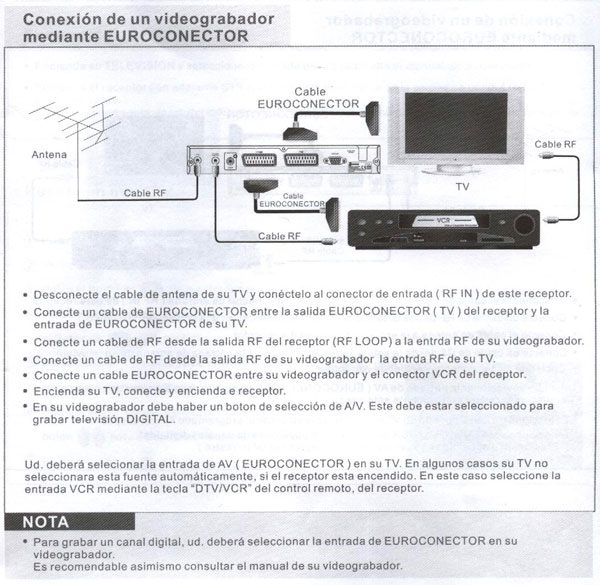

Tengo la siguiente instalacion conectada. No puedo sintonizar en el video la señal del decodificador TDT. Lo que quiero es poder grabar los canales de TDT con el video.
¿Como lo puedo hacer? EL video es un Saba Videorecorder 6435 E. ¿Alguien me puede ayudar?

con un doble sintonizador, para poder ver un mux, y grabar otro, por que con un sintonizador normal, al cambiar el deco, si estas grabando, tambien cambia en el video.

Tendrias que habilitar el euroconector que te indica como decoder o canal plus en el video para que fuera entrada.
Mira como hacerlo en este post (hay varios que tratan de este tema):
http://www.televisiondigital.electronicafacil.net/PNphpBB2-viewtopic-t-179.html\ http://www.televisiondigital.electronic ... t-179.html
