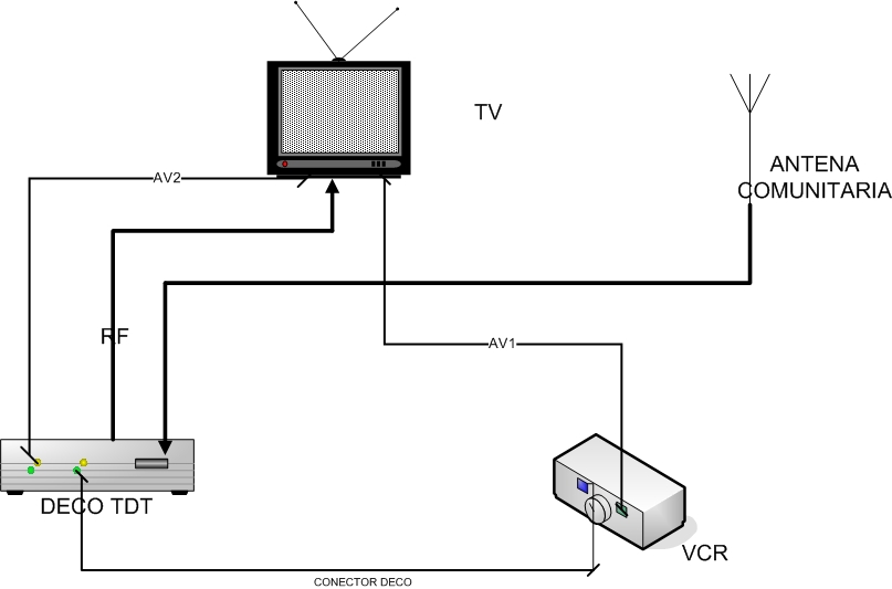

Hola a todos,
Os envio el grafico de como tengo montada mi instalación con TDT, tengo del AV2 de la TV al euroconector de entrada del DECO, luego del DECO de video al Eruconector de entrada de VCR para decos, despues del eruconector de salida-entrada del video al AV1 del TV y finalmente tengo pinchada la antena de la comunidad al DECO y otro de salida antena RF del DECO la TV. El problema es que cuando pongo el AV1 para ver el video en un canal de analogico no veo nada, si selecciono A1 en el canal del VCR puedo ver lo que tenga puesto en el DECO. El problema viene ahora que si yo quiero grabar algo del DECO y ver otro programa a la vez no puedo pq. si cambio de canal pues se cambia tambien en lo que se este grabando, ademas me he quedado ahora sin poder grabar los programas que tenia en analogico pq como os digo si selecciono cualquier canal de los que tenia antes en el video pues no veo nada.
Despues de dar muchas vueltas por los posts del foro no he logrado sacar nada en conclusión, por eso os pido ayuda.
Os adjunto el grafico. Gracias de antemano y un saludo.
 Nombre del archivo: tdt.jpg
 Tamaño: 65.14 KB
 Descargado: 5256 veces

es lo más sencillo del mundo... para ver un canal analógico a través del vídeo, éste debe tener alguna antena conectada, ¿no? En el esquema podrías llevar la salida RF del deco al vídeo, y de allí a la TV.
Y para ver otro canal, con que cambies sólo el canal de la TV, puedes ver cualquier canal analógico mientras grabas el canal digital en el vídeo, ya que como dices, si cambias el canal del deco o del vídeo, el vídeo deja de grabar el canal inicial.
P.D.: gracias por poner el gráfico, es muy esclarecedor.

Hola de nuevo, gracias por tu respuesta tan pronto. Pero...haber sigo teniendo un par de dudas....dices que lleve la salida RF al video, vale correcto, pero luego como saco del video a la tele el cable RF?? Veo que el video igual que el deco tiene una clavija RF y otra distinta con otro tipo de clavija que es donde encaja la antena "Aereal" creo que pone asi....entonces deberia comprar otro cable que fuera con dos tipos distintos de conexión??? No se, disculpame por mi ignorancia pero a lo mejor estoy diciendo una burrada...ja ja ja.
Otra cosa, respecto a lo de grabar en el video con la señal del DECO...correcto que puedo ver otro canal del analogico, pero no se si me exprese bien...lo que queria decir era que si hay posibilidad como en una grabacion de analogico cuando tu cojias seleccionabas el canal que querias grabar y te ibas a ver otro....pues eso se puede hacer en digital?? No se si me explico bien...

si que se puede hacer en digital, pero tienes que tener un deco con doble sintonizador para ello

Hola de nuevo, alguién me puede contestar a mi mensaje más arriba, el del grafico?? Necesito saber como conectar con un cable RF del deco al video y del video a la TV...mi duda es como tiene que ser el cable, macho...hembra..estoy perdido porque lógicamente el video tiene una entrda arial y otra rf...^

Pues las entradas son hembras y las salidas machos.

lo único que necesitas es otro cable rf como el que tienes del tdt al televisor (hembra por un lado y macho por el otro).
y preferentemente, pasar primero de la antena de la casa al tdt, del tdt al video y del video al televisor.
Eso si, si el tdt tiene salida modulada quizá tengas que cambiar el canal de salida para que no interfiera en el de salida del video o en algún canal analógico.
