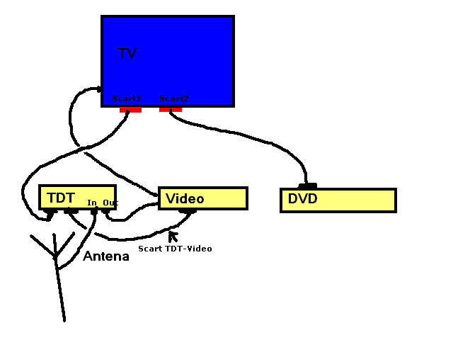

No quisiera ser reiterativo, con lo que he leido ya en este foro, relativo a la interconexión de diferentes equipos que cito en el enunciado, la verdad es que tengo dudas y problemas para hacerlo bien y quiero preguntar, ya que en lo que he leido no lo veo claro :
Tengo estos equipos :
- TV con 2 Euroconectores.
- DVD.
- Video con 2 Euroconectores
- TDT con 2 Euroconectores.
Mi pensamiento para conectarlos es la siguiente :
- TDT Euroconector TV, al Televisor.
- TDT Euroconector Video, al Video.
- Antena, a TDT entrada In.
- TDT Salida Out a Video entrada In.
- Video Salida Out a Televisor entrada antena.
El segundo Euroconector del Televisor al VDV.
Por favor ¿ Que hay mal?
Gracias.

No veo nada mal, siempre que tengas en la TV un botón asociado al canal del video...
Mas o menos el gráfico de conexiones sería así, ¿no?

Hola SayanCatx,
Muchas gracias por tu rapidisima informacion, que te agradezco.
Imagino que el boton del TV que me dices es el conmutador TV/AV del telemando ?
Lo instalaré y te informaré de mis progresos.

Solucionado
