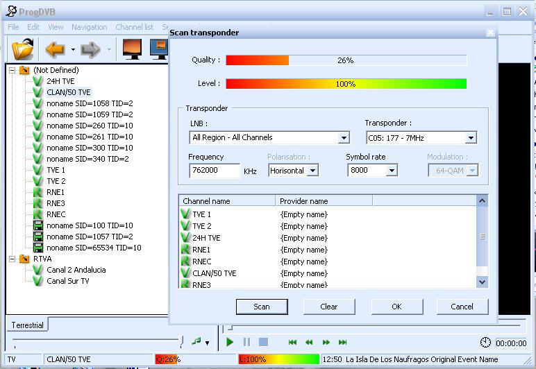

El tema es que me he comprado una ADSTech USB y me coge muy pocos canales con calidad (tve, tve2, canal sur, canal sur 2), otros los coge pero van a saltos (la sexta, cuatro) y telecinco y antena tres ni los coge. Está conectada directamente a la antena.
Tengo un receptor TDT en la televisión y los coge todos muy bien, así que la señal llega perfectamente a mi casa, por lo que he pensado que quizá sería problema de la tarjeta. He probado con el software ProgDVB que me has recomendado y coge los mismos canales.

Bien, pues ésta es una captura de mi ProgDVB. He conectado la tarjeta a la misma antena del tdt de la tele (donde se ven todos los canales) y sigue cogiendo los mismos...problema de señal o de tarjeta? estoy confusa

Ufff ese quality es muy pobre. Debería al menos estar en un 40% y no en un 26% como aparece en la captura. Si tienes a mano un amplificador multibanda de los caseros o de interior intenta ponerlo en la entrada de antena de tu casa y de ahí volver a intentarlo. Tu tarjeta ni siquiera amplifica un poco la señal, me temo. Tu deco si lo hará y por eso en uno ves más que en otro.

Sí, ya probé con un amplificador interior de señal y nada. Por eso pienso que a lo mejor el problema se solucionaría con una tarjeta más o menos buena con la que conseguir una buena señal.
