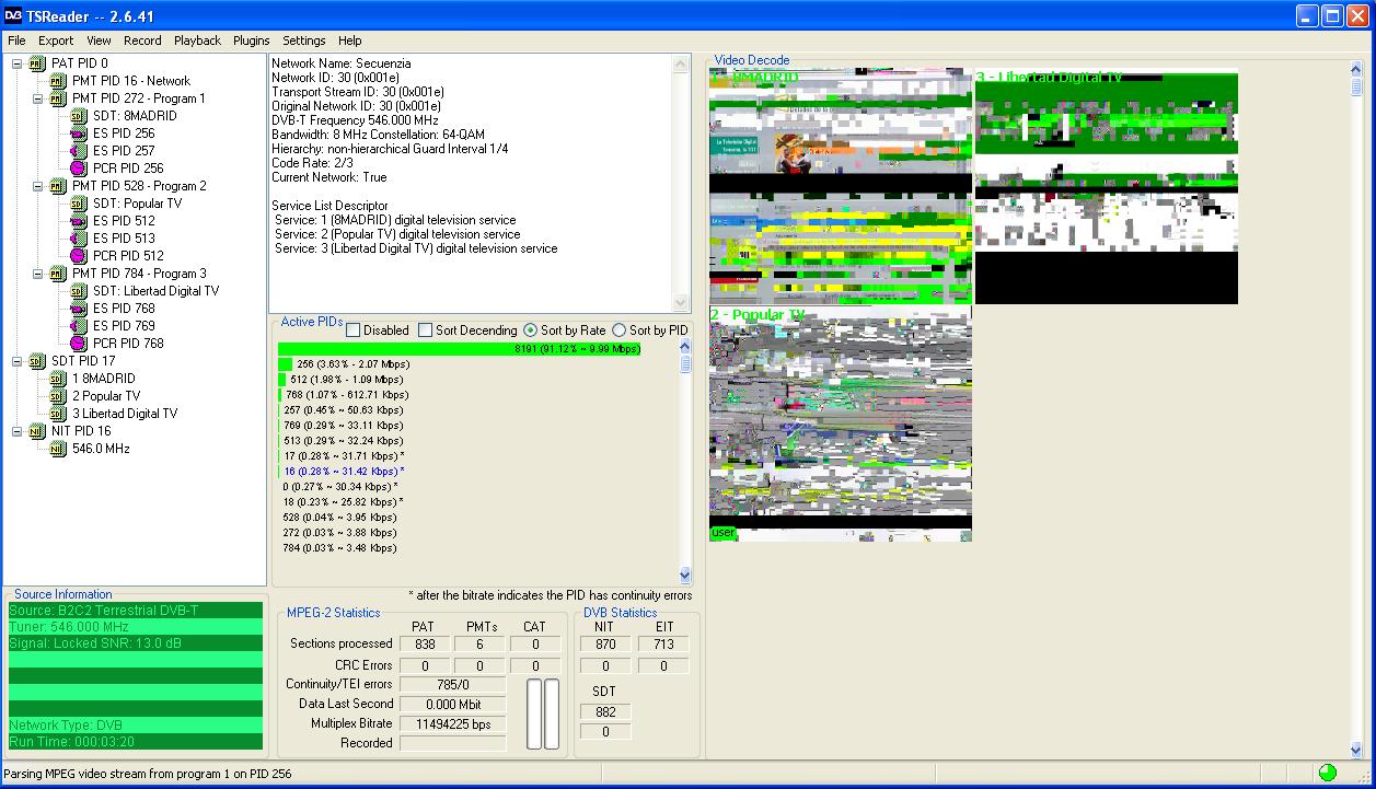

De todas maneras por el hospital lo tendréis peor, xq si mal no recuerdo, Localia esta allí en el polígono no???
De cualquier manera, Localia se ve con más potencia que esta mñna, asique o la han aumentado en Localia, o la han bajado en el MUX TDTL.
En el adjunto va una captura de lo que pude ver por el Mux de Móstoles esta tard.
