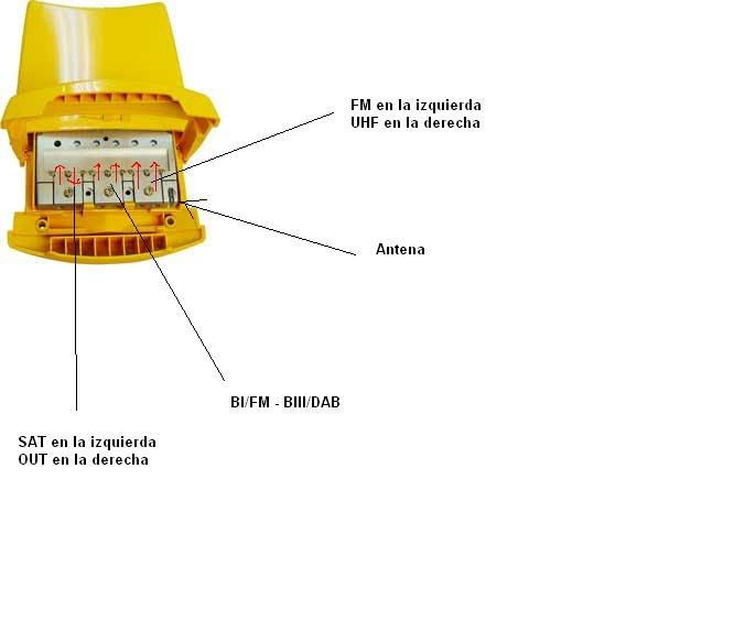

Vamos a ver, lo primero. El mezclador. Entiendo que tengo que conectar el cable que baja de la antena, al mezclador que esta cojido un poco mas abajo de la antena, al mastil con una brida. Ok, este mezclador es el siguiente:
OK, este es mi mezclador.
Pues bien, para mi pensar, creo que el cable que baja de la antena, lo tengo que conectar en la derecha del todo, pero mi duda es: COMO SE PELA EL CABLE PARA METERLO EN ESE SITIO TAN PEQUEÑO ??, Y SI SOLO TENGO QUE PELAR EL CABLE INTERIOR, O LA MAYA EXTERIOR TAMBIEN, .. no entiendo, por que el abujerito es muy pequeño para conectar.. ayuda pls.

No. Lo que tengo debajo de la antena en el mastil, es un mezclador, como el que te he puesto en la imagen.
Como ves, tengo esas entradas y salidas. La duda que tengo es cual, donde tengo que conectar el cable que sale de la antena , en el mezclador. En la derecha del todo, (donde te comento que no se como pelar el cable para encajarlo aqui), y el cable de salida, tampoco se donde es.

El cable de salida hacia el televisor lo tienes que poner donde pone OUT, lo que has señalado en la foto que has puesto es el cable de toma de tierra, ahí no hay que poner ningun cable de antena.
Y la antena vá conectada donde pone UHF.
Y lo de tu amplificador que se apaga la luz es porque NO ES UN AMPLIFICADOR sino que es UN ALIMENTADOR de 24 voltios para previos de mastil.
No has puesto el modelo de mezclador que tienes, si lo pones saldremos de dudas si es un previo de mastil o un mezclador realmente.
Y si no tienes satelite ...¿para que pones entonces un mezclador?? ¿tienes acaso dos antenas mezcladas?? si es asi este mezclador no te vale, pues solo tiene una entrada de satelite, otra de radio, otra de vhf y solo una de uhf. Me dá que ese mezclador es un previo de mastil, la la espera de que nos digas que modelo es y te informamos.

Ok.. vale osea que el del final de la derecha, es la toma de tierra.. ******. ya decia yo que eso era mu pequeño.. hehe. Total, que el de la antena, donde pone UHF, y el de salida, donde pone OUT. Ok ya lo tengo.
Mira, el modelo de mi Mezclador es este: 5351.
Y el Amplificador es: 5495.

El 5351 NO es un mezclador simplemente, sino que es un AMPLIFICADOR/MEZCLADOR de mastil, y necesita de alimentacion (24 voltios) para funcionar.
El 5495 NO es un amplificador sino que es un ALIMENTADOR DE 24 VOLTIOS que es el que hace funcionar al amplificador de mastil.
Osea, lo que yo te comenté en mi primer post de este hilo Wink
Ninguno de los dos aparatos funcionan el uno sin el otro.
Cuando se apaga la luz indica cortocircuito y podrías quemar el aparato.
Por cierto ,el amplificador de mastil (el de la caja amarilla) lleva un regulador, para una vez instalado ajustarlo para una correcta vision de los canales.
