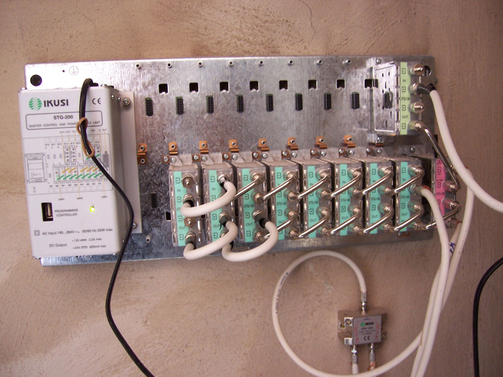

Hola, a ver si alguien me puede ayudar,soy electricista, y algo de antena sé. pero como que las comunitarias no las domino.
tengo en la comunidad una cabecera IKUSI STG, con sus respectivos modulos para cada canal de television, he probado un TDT y solo se ven TV3 y C33 aki en Castellon... los demas canales TDT no se ven. Esta claro que hay que añadir algun modulo para las frecuencias altas de la UHF, pero que modulos tengo que añadir exactamente??
Si alguien que domine el tema me puede echar un cable ,que me lo diga,a ver que tengo que montar exactamente, ya que me saldria mas barato, puesto que puedo sacar el material mas barato, desde el almacen de distribucion electrica.
SALUDOS y gracias

Primera pregunta:
¿Tienes el mando programador?
Segunda pregunta:
¿Tienes medidor de campo?
Si la respuesta es negativa a cualquiera de las dos preguntas no vás a poder hacer funcionar la TDT puesto que esa cabecera es programable.

Hola, del mando si podria disponer , de medidor de campo mas complicado ......, pero igualmente podrias explicarme como se hace y que haria falta?

Sin medidor de campo lo veo algo complicadillo, pero aqui tienes una pagina de ikusi donde hablan de esa central programable y sus prestaciones:
http://www.ikusi.com/webikusi2003/pdfs/IKUSI_Antenas_3.pdf\ http://www.ikusi.com/webikusi2003/pdfs/ ... enas_3.pdf
Si no estás acostumbrado a tratar con simples cabeceras modulares con este otro tipo de cabecera programable te puede dar algún dolor de cabeza.
Los modulos se compran sin programar y tu tienes que programarlos una vez instalados con el mando de programacion, tienes que asignarles una frecuencia o canal al que deben de trabajar y la potencia correcta que deben sacar, evidentemente sin un medidor de campo que mida COFDM lo vas a tener un poco jodido para dejar la instalacion al 100%
