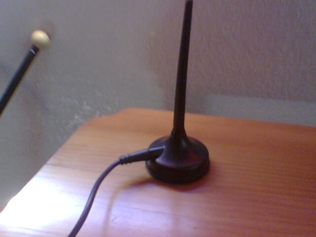

Hola acabo de montar en mi coche un sintonizador de TDT y apenas pillo nada, soy de Granada. El problema creo que esta en la antena que no esta amplificada y no tiene muy buena pinta (adjunto foto de la antena) me podeis ayudar vosotros que sois unos "expertos"? Que puedo hacer.... hay algun amplificador que me pudiera servir para esta antena con alguna garantia o alguna antena que pillara bien las emisoras pero que fuera pequeña para ponerla en el coche? Gracias.

He visto que las antenas del sintonizador ALPINE van perfectas... Si se las pusiera a mi sintonizador...funcionarian igual o aunque los conectores sirvieran hay algunos factores que influyen para que no funcionen igual en un receptor que en otro?

Este tipo de antenas sí tiene un amplificador dentro alimentado por la pequeña corriente que circula por el cable de antena, además es muy común entre las tarjetas TDT de ordenador. Por lo pronto te contaré que cuando estuve en Barcelona, podía ver (con algunos problemas) la TDT dentro del coche y en movimiento con una TV TDT portátil que tengo y la antena "digital" que me venía. El caso es que la TV también pilla analógico, pero curiosamente, con la antena analógica (la telescópica como las de las radios) me va bien para analógico pero no para digital, y al revés, con la digital veo bien la TDT pero con la telescópica no. De todas maneras debes probar a poner la antena en horizontal porque conseguirás mejor recepción, además que puede que no emitan con la suficiente fuerza en Granada.
Por último, aunque en un principio la TDT se debería ver en movimiento, con los parámetros a los que se ha acordado emitir en España la recepción móvil no tiene muchas garantías, así que toca esperar a ver qué pasa con la DVB-H, que es la TDT móvil (para teléfonos, PDAs...) o cómo se las ingenian los repetidores o los fabricantes para tener una mejor recepción.

He visto antenas de interior en el Carrefour que sintonizan TDT, pone que recepcionan a la perfeccion la TDT, esta amplificada, tiene de ganancia 20 db etc, creeis que con esta antena tendria mas recepcion que con la que trae mi sintonizador?
Seguramente, pero actualmente las TDT la emiten a muy poca potencia, p.ej.
TDT TVC (Collserola): 1kW, TV3 (analógico): 20kW
Yo también tengo la TDT en el coche, esa antena y otra telescópica

Juan_CAT, es cierto que es poca potencia, quizás demasiado, deberían emitir a 5-6kW, se necesita 1/5 de potencia de la que se necesita en analógico para emitir en el mismo área de cobertura. Aunque también depende de la potencia que se les haya asignado a cada repetidor TDT, y aún así parece que muchos repetidores emiten con menos potencia de la que se les permite emitir.

Hola, entonces se espera que se amplifique la potencia de emision y por ultimo si le pusiera yo una telescopica ademas de la que tengo.... tendria mejor recepcion? Gracias.
