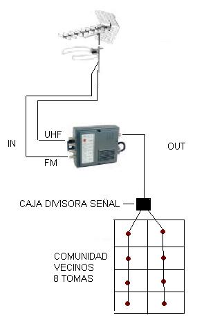

Hola amigos, me planteo una duda sobre la instalación existente en mi comunidad de vecinos.
La instalación de antena tendrá de vida +/- 10 años, está destinada para 8 vecinos. La cuestión es la siguiente:
Conecté un deco TDT Airis y conseguí ver la recepción de 16 canales, faltándome los restantes actuales, mis vecinos del otro bloque disponen de la misma instalación, asi que me quedó la duda si mi instalacion no es suficiente.
Datos: Zona cobertura Alcalá Gra (Sevilla)
Horientación Antena: Repetidor Valencina
Tipo de Antena: UHF ( es uno de estos o se parece mucho)
SG-2169/14
SG-x/14 (donde X puede ser 1682,1683,1684)
SG-x/16
FM IKS-IE/FM
Amplificador: IKUSA CBA-204(S)
Repartidor: No sé modelo ni referencia, tiene 1 IN y 2 OUT
El esquema de conexionado os lo muestro en la imagen.
 Nombre del archivo: MAPA.JPG
 Tamaño: 14.41 KB
 Descargado: 882 veces

¿en qué piso vives? posiblemente tu instalación esté hecha "en cascada" (si no es así, indícalo claramente) y tus "vecinos de arriba" tengan una mala conexión que haga que la instalación tenga alguna pérdida.

a qué te refieres "en cascada", la instalación está hecha tal como se dibuja en la imagen. Mi conexion es la segunda de arriba a abajo. En cuanto, al tener perdida por mala conexion del vecino de encima mía, fue arreglado cuando se le hizo reformas al bloque

Osea, vives en el tercero, pues no sé cual será tu problema, tal vez tu vecino ha hecho obra últimamente, si no es eso, pues no se me ocurre nada mas para ayudarte, espero que algún otro forero arroje luz sobre este entuerto.
