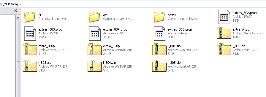

En TDT laSexta2 és ara telehit. Des de la ribera alta crec que s'agafa la TV3 en TDT pel 55 a través del Monduber.
I ValènciaTDT, sí tenen els interactius, amb uns filtres per al Windows Media i altres reproductors que vaig comentar fa molt, em va crear automàticament a la carpeta MHP una carpeta per la TV3.
Todavía no me funciona el programita de ver mhp, pero inspeccionando la carpeta puedo ver muchos pngs con banners de programas, mapas del tiempo, mapas del estado de las carreteras, dos fondos distintos: uno para ver el mhp a la vez que la TV (como un PIP, con la TV en ventana pequeña) y otro para ver el mhp en pantalla entera. Ocupa todo el mhp 1,4 megabytes, por lo que a 1,2mbps que tira (según el analizador que viene en los filtros), en menos de 15 segundos tienes descargado en el disco duro todo el mhp, toda una gran ventaja de este sistema, aunque cuando pongan más información y crezca en contenidos (sobretodo en vídeos), ya tardará más, aunque una vez descargado lo principal, puedes navegar tranquilamente (yo también quiero un deco con mhp! Neutral ). Y además, tiene hasta un juego para los pequeñines.
I també he vist que la TV3 té tres àudis: 1 català, 1 V.O. i altre... català en Dolby Digital!!!
El contingut de la carpeta de mhp.
